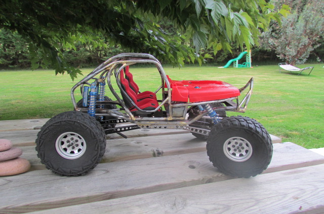

Message par bandit1 le Mer 18 Sep 2013 - 22:23
salut salut
une petite avancée ; montage a blanc du chassis

Message par Cyril63 le Mer 18 Sep 2013 - 22:27
la prochaine étape c est le 1/1 pour toi Smile  je sait pas pourquoi je le sent bien Twisted Evil
jolie machine top
Re: mon nouveau scale une jeep ; enfin ce qu'il en reste
Message par h.300 le Mer 18 Sep 2013 - 22:34
en fait, si il est bien équilibré, il fait en 1/1 Smile
aller, ça serait bien Twisted Evil
en tout cas, il a une belle gueule Wink top

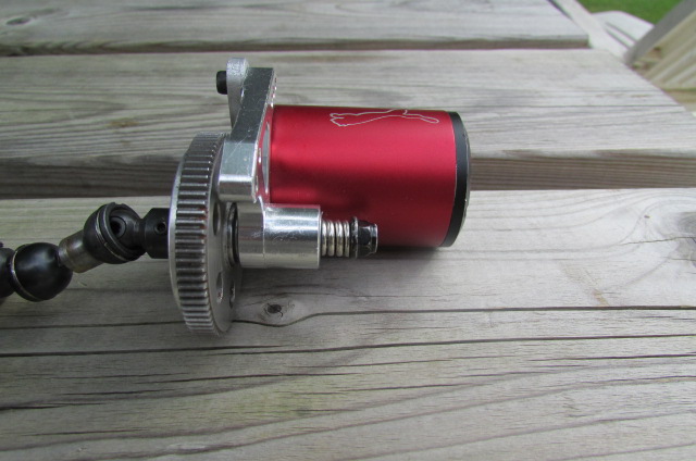

Message par bandit1 le Jeu 19 Sep 2013 - 17:36
merci ange
voici des photo du montage que j'ai fait pour séparer le slipper de la trans axial
j'ai fabriqué un petit support pour fixer le moteur sur le chassis ,sur ce support j'y ai fixer un renvoi d'amorto de revo
qui me sert de palier pour l'axe (confectionner lui aussi spécialement ) du slipper (robinson Cool comme ça je pourrais mettre un moteur avec un peu de watt) celui ci est fixé sur le chassis par un trou oblong pour pouvoir régler l'entre dents
et le tout réaccoupler a la trans par un cardan acier junfac mis a la bonne longueur  scratch
tout ça pour mettre le moteur a la place du vrai moteur et la trans entre les sièges Wink
