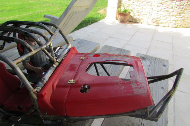

pose de la baie du pare brise pour cache ma lipo (petite 2200 ,3s mais bon pas trop de place , une 5000 mais complètement changer le tableau de bord Rolling Eyes et m'obligeais en emputer ce pauvre pilote et il n’était pas d'accord No
avec en prime fabrication de 2 petites charnières pour ouvrir le capot
véner tête à claque laisse tomber et là je m’aperçois que je me suis fais un trou beant sur ce s......e de capot
et du coup on voie le leopard non pas sa
j'en profite pour vous montre une petite vue de la fixation qui me permet de régler l'entre dent
Crying or Very sad
Crying or Very sad
