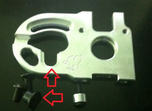

Yopla la troupe, ayé j'ai été chercher le chassis de D8T. Premiére interrogation concernant le support moteur, laurent m'as filer le chassis en me disant que le petit cylindre se mettais dans le trou inférieur du support moteur, ca m'étonne .............
Si quelqu'un sait comment s'utilise ce support :
http://img826.imageshack.us/img826/7108/l3mr.jpg

Message par LCM94 le Mer 31 Juil 2013 - 10:04
Mais c'est qu'il est têtu ! j'ai quand même roulé pas mal avec! confused
Oui le cylindre va se visser sur le moteur lequel ensuite tu glisse le tout la dedans, regarde cette photo et la lumière te parviendra Wink

Message par speedeur le Mer 31 Juil 2013 - 10:08
Ok laurent mais c'est là ou je comprends si je visse le cylindre sur le moteur que je l'insert dans l'orifice le moteur n'est absolument pas calé car ce cylindre parait être d'un diamétre trop réduit pour être calé dans la rigole............
Par contre le petit cylindre va pile dans le trou supérieur..................

Message par speedeur le Mer 31 Juil 2013 - 10:52
Bon aprés recherches, je sais je suis tétu. Je suis sur que tu te goure laurent, c'est pas grave hein mais voilà comment fonctionne le support. Comme indiqué ici :
http://www.rc-monster.com/proddetail.php?prod=Electric+motor+mount+-+Tamiya+TRF801 le support se régle avec une seule vis situé en haut (on the top).
En fait le petit cylindre se met en haut et coulisse dans la rigole et en bas il manque cette piéce qui vient se caler, donc tu dois avoir ca quelque part laurent non ?

Message par LCM94 le Mer 31 Juil 2013 - 11:54
c bizarre mais RC monster m'avait dit que c'était comme ca que ca fonctionnait ... peut etre que je me suis gouré mais ca paraissait cohérent car le cylindre rentrait parfaitement en bas ...
Donc méa culpa ... j'ai regardé sur pro savage et effectivement le cylindre va bien en haut:
http://www.pro-savage.fr/t6072-magmaingernouveau-1-8-un-d8t-hot-bodies
