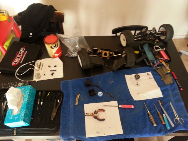

Et quand on change trois diffs dans une journée voilà ce que ca donne sur la table du salon lol :
D8T de speedeur, le retour du départ de la renaissance 2, version béta 3.0 - Page 9 2014-058
J'ai juste du changer les deux rondelles qu'on trouve de chaque coté des diffs sur celui de l'arriére, elles étaient complétement tordues, sinon tous les planétaires étaient encore en bon état, mais par contre sur les trois diffs ils étaient quand même sacrément vide, c'était à faire de toute maniére !

C'est bien côté couronne. Laurent me dit que ça bougeait trop d'un côté . Je vais re ouvrir mon diff arrière ce soir.
D8T de speedeur, le retour du départ de la renaissance 2, version béta 3.0 - Page 9 Empty Re: D8T de speedeur, le retour du départ de la renaissance 2, version béta 3.0
Message par speedeur le Mer 12 Mar 2014 - 21:32
Rectificatif j'ai ouvert le diff arriére et il y avait en fait deux rondelles de chaque coté et non deux uniquement d'un coté comme indiqué dans la notice. J'ai enlever les deux de trop pour essayer, ca me semblait tourner mieux cellule dans les mains mais une fois remonter c'est pareil, l'avant tourne impeccable trés fluide, l'arriére ont sent une légère résistance. Pourtant au montage aucun jeu latéral du diff dans sa cellule, le seul jeu léger que je constate c'est le pinion d'attaque sur la couronne, il peut avancer ou reculer légérement, dans la notice ils indiquent de mettre deux rondelles derriére un des roulements, ils y étaient bien. Peut être faut il en rajouter pour annuler complément ce jeu ?
Message par glam62 le Mer 12 Mar 2014 - 21:37
Moi j'avais mis des petites rondelles acheté dans un casto entre la sortie du pignon d'attaque et le cardan, comme ça quand je serrais la vis du cardan, elle venait coller sur le petit rebord du méplat du pignon d'attaque afin de ne plus avoir de jeu.
Mais je ne pense pas que le problème viennent de là, tu as peut être les roulements fatigué.
