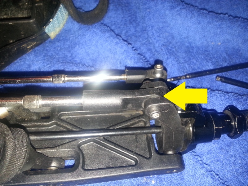

Je viens de monter les renforts de chassis et j'ai aussi remis les portes fusées d'origine en plastique, en effet les portes fusées en alu n'ont pas la même présentation.
Comme vous pouvez le voir sur cette photo avec les portes fusées alu la barre de direction vient se clipser sur la rotule par le dessus, plusieurs fois au cours des runs elle se déclipse :
D8T de speedeur, le retour du départ de la renaissance 2, version béta 3.0 - Page 4 20130821
Et voilà avec les porte fusées d'origine, la rotule est prise en deux d'un coté une vis et de l'autre un écrou impossible qu'elle se déclipse :
D8T de speedeur, le retour du départ de la renaissance 2, version béta 3.0 - Page 4 20130822
Je vais donc tester avec celles d'origine, c'est malheureux quand même mais bon. Au passage au serrage d'un renfort de chassis j'ai péter un tournevis en 2.5 grrrrrrrrr

Message par LCM94 le Ven 30 Aoû 2013 - 10:22
si elle se déclipse c'est parce que je l'avais un peu abimé. comme tu l'as constaté ce n'est que sur un coté le problème. Il te suffit donc de mettre une bielette neuve La tu va casser direct : alu contre plastique il n'y a pas de fail safe.
D8T de speedeur, le retour du départ de la renaissance 2, version béta 3.0 - Page 4 Empty Re: D8T de speedeur, le retour du départ de la renaissance 2, version béta 3.0
Message par speedeur le Ven 30 Aoû 2013 - 10:25
Non le probléme ne vient pas de là rappelle toi mardi j'ai péter une chappe, que j'ai remplacer et la nouvelle se délogeait à nouveau, le probléme ne venait pas de la.
Message par LCM94 le Ven 30 Aoû 2013 - 10:44
Ha ok savais pas que tu l'avais déjà remplacé.
Message par speedeur le Ven 30 Aoû 2013 - 10:46
Bah je l'ai remplacer une fois chez moi et mardi j'ai rouler sur circuit te rebelotte elle se délogeait plusieurs fois...............
