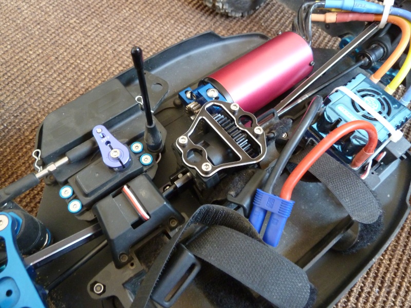

pour essayer de palier à mes problèmes de chauffe moteur j'ai vérifié les vis moteur et tout va bien de ce côté là. J'ai également changé de rapport en changeant couronne et pignon, je suis donc maintenant en 46/18. Je vais donc faire de nouveau essais. Si ça ne va toujours pas, je vais changer de Xerun pour voir, j'en ai un neuf en stock. Puis si ça ne va toujours pas, je changerai de moulin par un 4092 1300 ou 1350kv.
Enfin, ajout d'une petite option, center plate Kingheadz et remplacement du support d'aileron qui a cassé à la première sortie car il manquait un renfort sur 2 et le renfort restant était en plastique; là j'ai un support complet avec renforts en alu, ça ne devrait plus bouger!!!
To be continued...
