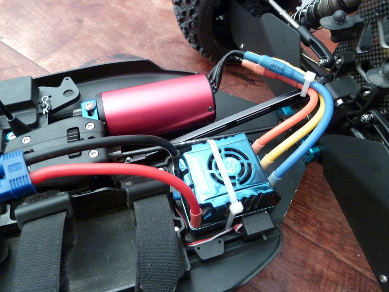

Enfin du nouveau: le RC8T est prêt à rouler!!!! Premier run demain si la météo est bonne.
J'ai donc fait une petite révision de la bête avec changement du cardan central avant, toutes les chapes de biellettes car elles avaient du jeu, ajout des soufflets de cardan manquants ainsi que le support d'antenne, changement de l'aileron par un noir, le jaune fluo me donnait des boutons!!! Toutes les vis que j'ai démonté (je n'ai pas démonté le truggy en totalité) ont été changées par des vis inox.
Niveau motorisation, comme prévu un Xerun 150A avec moteur Leopard 4082 1250kv. Rapport 21/50 pour le moment. Le tout en 6S bien évidemment.
Pour la radio, je lui ai mis un récepteur HK orange pour ma Spektrum DX3S, le récepteur télémetrique ayant quelques ratés bien connus...
Niveau options:
-pare-chocs avant et arrière T-Bone
-protèges cardans DE Racing (ajout d'une vis de maintien car apparemment ils se font la malle facilement)
-renforts châssis avant et arrière Kingheadz
-bras de servo Protek, il a la particularité d'être maintenu par une vis sur le dessus comme tous les autres mais en plus d'avoir deux vis de serrage sur les côtés, du coup il est vraiment maintenu et ses dents épousent parfaitement celles du servo, je le recommande.
-changement du support moteur par celui du RC8b.2, nettement plus pratique à régler.
-écrous de roues pleins Kingheadz noirs
-pneus Badlands sur jantes Desperados noires 1/2 offset pour le bash
-pneus AKA Impact medium pour la piste, j'attend encore les jantes
-carro Proline Bulldog peinte sur mesure par Sebichat

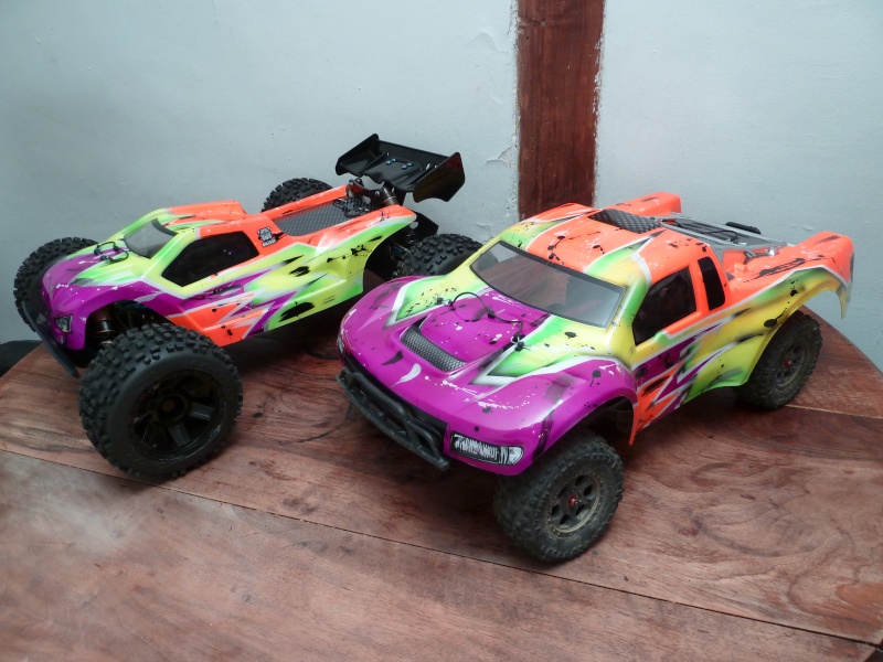

Place aux photos:
Et maintenant avec le Ten scte, je lui ai fait faire la même robe comme ça pas de jalous!!!

Message par redstartz le Dim 22 Déc 2013 - 23:44
Il est magnifique ton truggy  aime Moi je devrais recevoir le mien et 2 paires de badlands cette semaine Very Happy
C'est qui Sebichat car j'en ai deja entendu parler ... ?

Message par tiralatete le Lun 23 Déc 2013 - 0:00
Belle bête! dommage que je bosse demain, je t'aurais bien rejoins avec mon truggy, histoire de labourer la piste à 2  Crying or Very sad
tiralatete
Re: Le RC8T du Kid
Message par titoRC le Lun 23 Déc 2013 - 0:08
On voit tout de suite la patte du kid. Félicitation c'est très joli même si je n'aime pas trop la forme de ces carrosserie. Par contre la peinture ça gère tu fais ça à l'aero?

Message par tuningdemerde le Lun 23 Déc 2013 - 7:33
Enfin il va rouler!
T'as bien fait de prendre des photos quand il est propre, ça fait un joli souvenir...
Re: Le RC8T du Kid
Message par speedeur le Lun 23 Déc 2013 - 7:37
Trés belle voiture, il n'y as que du bon la dedans, tu risque vraiment de t'éclater avec !!

Hahaha le voilà le fameux !!! C'est quand même fou mais on a exactement la même config !!
-léopard 1250kv 6s
-xerun 150A
Powaaa on va pouvoir les comparer !! Mais j'ai bien peur que tu casses avant moi..

Message par R4zOrB4cK le Lun 23 Déc 2013 - 9:32
Chassis magnifique, Carro Magnifique !!! Bref la KiD TouCH quoi Wink
Ca serait presque dommage de rouler avec Wink
Eclate toi bien et vivement la première vidéo...

Message par zefasm le Lun 23 Déc 2013 - 17:11
SUPERBE ! Kid !
Il respire la solidité ton RC8T.
Le pignon est énorme ca force le respect !
J'espère que tu vas bien te régaler.
Ca m'intéresse de voir tes AKA quand tu auras les jantes...et une vidéo aussi Wink
Qu'as tu pris comme jantes ? J'ai les Rulux à bâtons et j'en suis très content. Elles ne garde pas la terre comme les AKA pleines. Curieux de voir celles que tu as choisi.
J'aime bien la bulldog aussi, moi qui ai l'Illuzion je compare et ca lui donne un look sympa avec les arêtes saillantes sur le côté de la cabine.
