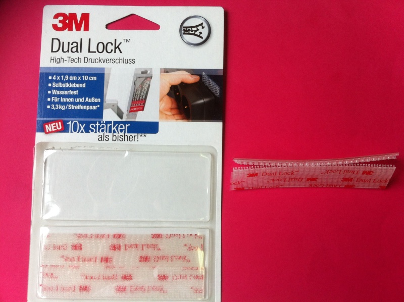

Salut à tous
Mon variateur viens de se décoller, lors de sauts surement Very Happy , que prennez vous comme colle ou d'autre, pour que cela tienne le mieux?
Merci

Re: Mon SC8e
Message par h.300 le Jeu 5 Sep 2013 - 14:41
pour ma part, il est sur une bonne épaisseur de mousse, et vissé au châssis Wink
ça peut pas ce barrer No
édit, tu n'as pas de trous sur ton contro pour mettre les vis ?
sinon, il faudrait une plaque avec des trous correspondant aux trous du châssis, des collier rislant pour tenir le contro sur la plaque avec de la mousse entre, et, visser la plaque avec des entretoises ...

Re: Mon SC8e
Message par aventure07 le Jeu 5 Sep 2013 - 14:52
moi, on ma fixé mon contrôleur avec du M3 dual lock et il a pas bouger et pourtant j'ai rater un paquet de saut.

Re: Mon SC8e
Message par tubularfab le Jeu 5 Sep 2013 - 15:19
aventure07 a écrit:moi, on ma fixé mon contrôleur avec du M3 dual lock et il a pas bouger et pourtant j'ai rater un paquet de saut.
Commandé !! merci pour l'info, ça me parait bien costo comme velcro top
je reçois vendredi.

Re: Mon SC8e
Message par aventure07 le Jeu 5 Sep 2013 - 20:35
je reçois vendredi.
j'ai pas encore testé d'enlever le contro, mais celui qui ma fille ça, l'utilise aussi sur ca RC ! il ma dit il faut défaire un coin en 1er mais il faut forcer un peu !
mais ça tient super bien.

Re: Mon SC8e
Message par tubularfab le Ven 6 Sep 2013 - 17:13
Velcro reçu aujourd'hui, à première vue, il me semble super costo ! c'est beaucoup plus épais que du velcro ordinaire, et quand je les raccordent il faut bien forcer pour les détacher.
a voir maintenant dans le temps...

Re: Mon SC8e
Message par TC94 le Ven 6 Sep 2013 - 19:26
Bonsoir,
Tu vas voir c'est du solide. top
Juste faire attention de bien nettoyer/dégraisser avant de le coller. Wink

Re: Mon SC8e
Message par aventure07 le Ven 6 Sep 2013 - 21:30
tubularfab a écrit:Velcro reçu aujourd'hui, à première vue, il me semble super costo ! c'est beaucoup plus épais que du velcro ordinaire, et quand je les raccordent il faut bien forcer pour les détacher.
le miens est noir mais je vient de voir qu'il y a plusieurs version.
si on peut avoir un liens et dans quelque temps tes retours.
merci d'avance et bon run.

Re: Mon SC8e
Message par tubularfab le Sam 7 Sep 2013 - 9:44
En attendant le test voici le lien pour le Dual Lock Wink
http://www.amazon.fr/3M-Klett-Power-High-Tech-fermeture-pression/dp/B008M6AYJQ/ref=sr_1_1?ie=UTF8&qid=1378539777&sr=8-1&keywords=dual+lock+3m
