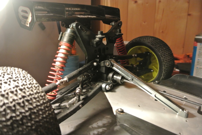

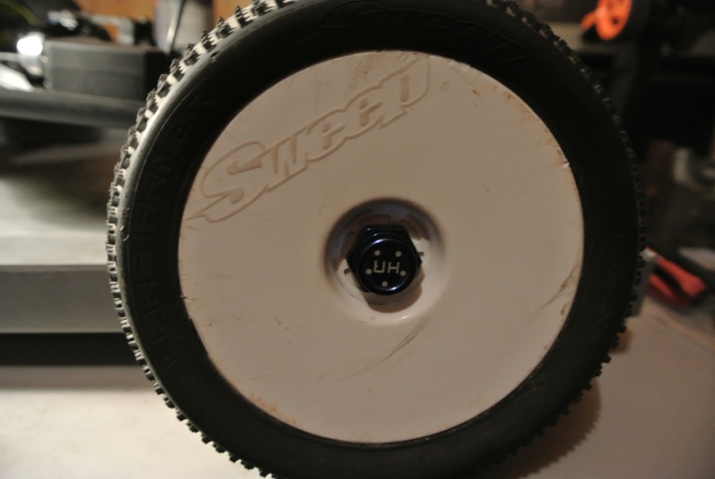

Voilà quelques images :
MBX5T le patator dl'a mort ! - Page 2 Dsc_1610
MBX5T le patator dl'a mort ! - Page 2 Dsc_1611
Oh une chaussette !!!
MBX5T le patator dl'a mort ! - Page 2 Dsc_1612
MBX5T le patator dl'a mort ! - Page 2 Dsc_1613
MBX5T le patator dl'a mort ! - Page 2 Dsc_1614
Et les écrous super custom !!!
MBX5T le patator dl'a mort ! - Page 2 Dsc_1615
Rien de fou fou hein

Message par tuningdemerde le Dim 8 Sep 2013 - 17:49
Ben finalement, il est du bon côté le support moteur

Message par kingpotatoes le Dim 8 Sep 2013 - 17:53
Yeap je l'ai changé de place ^^ Ainsi que nettoyé la trans arrière mais j'ai la flemme de faire le reste, surtout que je peux rien en faire ^^
