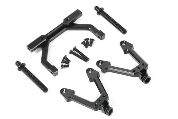

Pose du support avant avec rehausse Demain ,j'attaque l’arrière
Fastrax Axial Front Shock Mount For Honcho/Dingo FTAX17
Fastrax Axial Rear Shock Mount For Honcho/Dingo FTAX18

Petite surprise ,sur les pièces alu,l’écartement des plots n'est pas le même que celui d'origine...y manque 1/2cm
Du coup ,obligation de re-percer la carro...
arnaud75
Age : 50
Re: NONO son Axial SCX10 Jeep Rubicon et l'Unimog
Message par trankilou le Dim 27 Oct 2013 - 19:05
T'es sur qu'il y a pas un sens de montage pour les plots de carro , bon je c'est t'aime bien faire des trous Laughing car ca m'étonne Suspect

the serial perceur salut
j'ai essayé dans tous les sens de montage...y a qque mms de dif sur chaque supports

et pour les "U" il y a les avants et les arrières , un et plus ouvert que l'autre
j'ai eu le problème avec mon hilux, 3 identiques la carro portait pas bien, l'ancien proprio n'avait rien vu
il avait acheté comme ça ...
je pense juste que tu les as monté à l'envers ...
on le voie bien sur les vanquish :

Il vas falloir que j'en fasse des trous sur la Carro de la jeep moi. Je viens de m'apercevoir que les plots de maintient de la Carro a l'arrière n'était pas les même que sur ma version a moi le honcho Sad

ah oui ,moi aussi l’arrière n'est pas bon...j'ai dû garder les plots d'origines (légèrement décalés)
