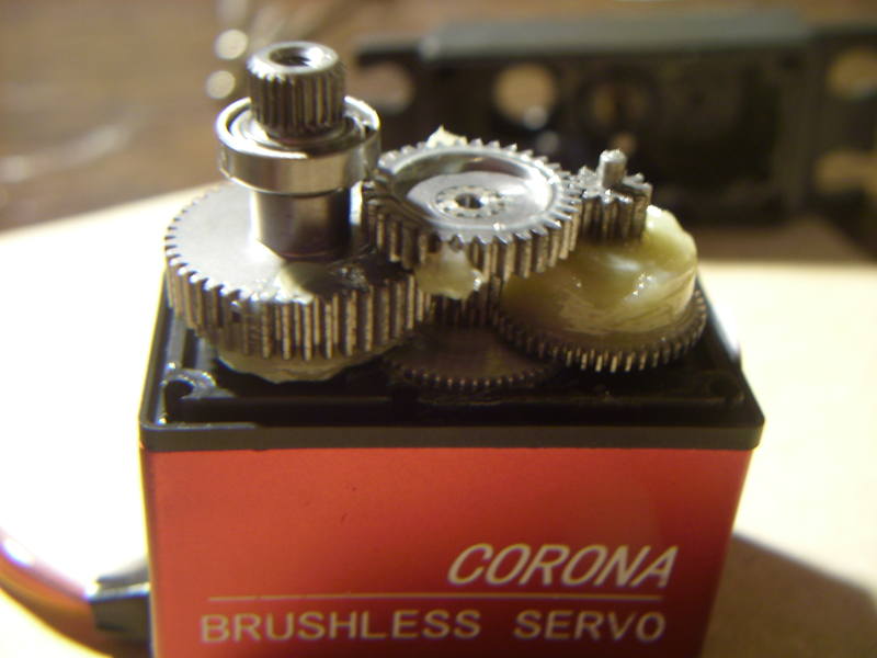

J e viens de trouver ca pour bouger les grosses roues ça devrit etre sympa du 32Kg
Corona BL-6168 Digital Brushless Metal Gear Servo 25kg/ 63.8g/ 0.18sec
Model: BL-6168
Operating Voltage: 4.8V / 6.0V
Operating Current: 200mA / 300mA
Operating Speed: 0.18sec.60º/ 0.14sec.60º
Stall Torque: 25kg.cm / 32kg.cm
Weight: 63.6g
Dead Band: ≤3uSec
Operating Travel: 40º
Potentiometer: 2 Slider/Direct Drive
Ball bearing: MR106 (High Precision)
Gear: Metal
Connector wire: 300mm
Operating Temperature Range: -20? - +70?
40$

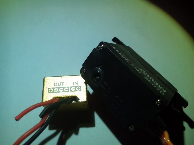

Message par EMMANUEL15 le Ven 14 Fév 2014 - 21:13
Aller petit session aujourdhui ou je tirais le mome de 15Kg sur son tracteur a pedale , et bien il n y a eu de la fumé que au bout de 20mn lol .
C est le Ubec qui a fumé et qui en faisant un court circuit ma niké et le servo de direction et le recepteur , aller on change tout ca demain matin.

Message par EMMANUEL15 le Ven 14 Fév 2014 - 21:32
Non pas la poisse juste vraiment trops tiré dessus j ai pas été raisonable sur ce coups la , mais bon ça roulera a nouveau demain .....

Message par EMMANUEL15 le Sam 15 Fév 2014 - 11:18
Photo du Bec cramé et du servo percé , mail envoyé chez HK pour faire jouer la garantie donc je vous tiens au jus.

Message par h.300 le Sam 15 Fév 2014 - 14:01
ah, il est externe , c'est mieux Wink
Re: HPI SAVAGE FLUX XL
Message par EMMANUEL15 le Sam 15 Fév 2014 - 19:34
Oui Bec externe c est sur que c est mieux comme ca je crame pas le contro ,donc Ubec et servo Changé j avais ça en stock de la super cam j ai mis sur 6.8V avec un autre servo et ca roule a nouveau.
