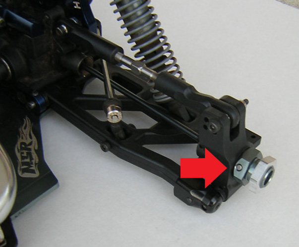

J'ai une question ou plutôt besoin de conseils.
Sur les 4 hexas de roue, 3 ont les pins qui sont tordues et impossible à retirer car elles sont cintrées à l'intérieur de l'hexa.
J'ai réussi à en enlever une et remplacée par de la corde à piano mais les 3 autres sont en chewing gum ( ou remplacer par des moins solides que celles d'origine...hmmm hmmm..)
Je me demande comment les retirer. Un coup de marteau avec un tournevis pour les chasser de l'Hexa?
MERCI Wink

essaye comme ça Smile
Mais vas y doucement quand même Wink
tiens nous au jus Wink

Mets un peu d'huile genre WD40 avant pour faciliter un peu...
Re: Mugen MBX6T de ZeFasm
Message par Magicjb2 le Ven 3 Jan 2014 - 15:52
+1  pour kid, a l'étau ou bien calé et avec un bon pointeau plutôt qu'un tournevis. Smile

Merci Jérome, oui mais pour l étau je vais devoir démonter le cardan avec le porte fusée...je crains ne pas pouvoir y échapper.

J'ai lutté pour enlever les pins et j'ai bousillé un hexa sur les 2 que j'ai charcuté.
MMMMMrrrrffff !!
Est ce que le pin d'origine est aussi mou ????????!!!!!!!
Bref...je l'ai remplacé par une corde à piano correcte et digne d'une voiture comme celle là ( le diamètre a été grossi par la même occasion)
Trouvez de laquelle il s'agit. Smile
Voilà une bonne chose de faite et je comprends mieux pourquoi les pins ne sortaient pas facilement des hexas  pendu

Pour Zefasm, j'ai l'impression que le pin n'était pas celui d'origine, celui d'origine rentre en forçant légèrement, il a un diamètre plus gros que le bidulechouette que t'avais avant
