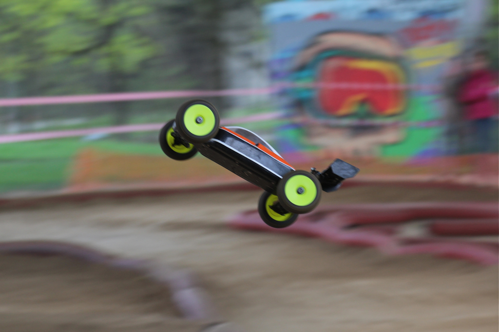

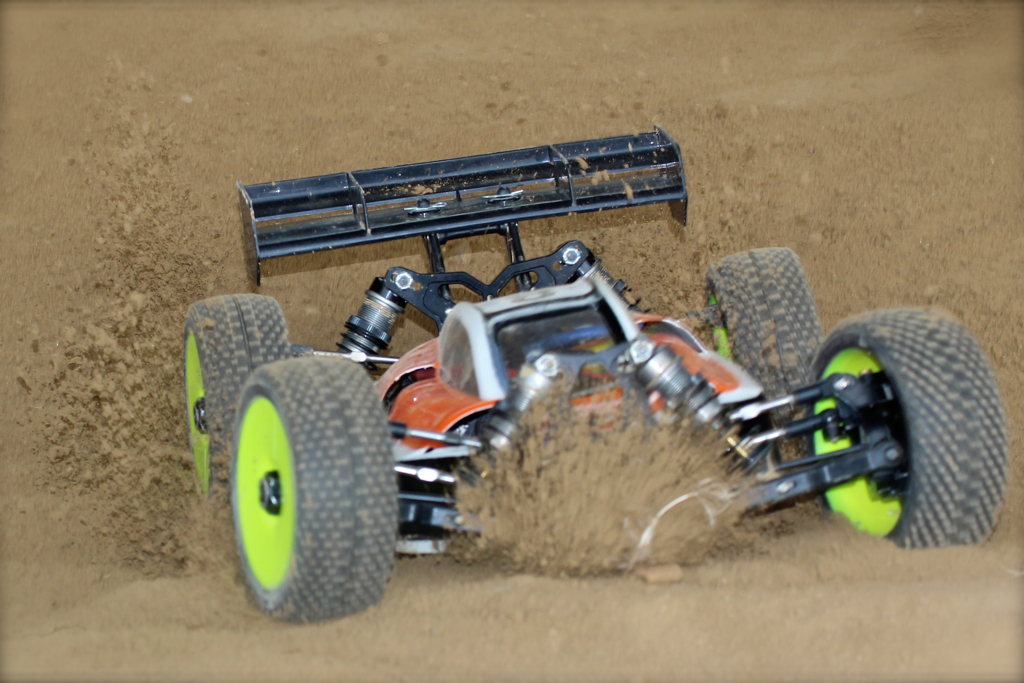

salut à tous,
bon run au circuit ce lundi férié après-midi. de l'ambiance, des châssis, des petites courses improvisées... un bon gros panard avec la grosse chaleur orageuse
les températures moteurs ont prit 15°, les batteries aussi ont souffert, dont une définitivement pour un ami
probablement le petit 4068 Turnigy du Xray, il pêche bien mais pompe du courant
pignon lissé pour moi à la 3è batterie, du jeu dans la fixation moteur. en fait les alésages du support sont en 4mm, ceux du moteurs en 3mm. j'avais bricolé des entretoises mais ce n'est pas suffisant. je vais adapter le flasque avant du moteur pour de vis de 4mm et basta.
on m'a passé des photos du jour de la course, en voici 2 de moi... qui pour une fois ne sont pas de moi  Laughing
