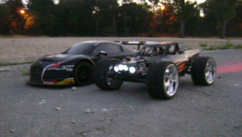

Oui sa doit etre truc comme sa Smile  ,sinon voici la vidéo de cette Explorer ou copie Chinoise de l'Apache C1. Wink
Pour résumer ces le top ,simplement qu'avec les grosses roues les lipo monte a une température très élevé ,a cette endroit j'étais quasiment tout le temps au maximum et il faisait déja 25° mais bon ,ces le seul truc qui m'ennuie un peu ,pour le reste il se comporte vraiment très bien et sur bitume lancé a fond en ligne droite il bouge pas ,sinon avec les roues de la Serpent on le voit sur la vidéo lorsqu'il décroche de l'arrière il se rattrape bien ,dans ces courbes j'étais quasi a fond ,alors qu'avec les roues en 3.8 s'était pas possible ,on le voit également tellement il accroche il passe sur 2 roues ces la limite et parfois je reconnait que j'ai eu du bol ,car j'ai fait quelques passages en terminant sur le toit ,sinon sur terre peu importe la taille des roues sa le fait terrible, j'adore vraiment sont comportement. top
Sinon pour les départ arrèté avec l'Audi R8 ,comme je disait dans le post Vincennes il faut pas si fier car Trankilette sait mal le gérer et donc elle accéllèrait pas suffisamment et quand elle mettait gaz a fond sa partait dans tout les sens ,bref ces un coup a prendre mais ces pas sont truc donc je vais pas lui prendre la tète avec sa , sa sera a refaire avec quelqu'un d'autre, mais je pense que l'Audi sera devant.  Smile
Cette aprèm je vais remplacer le servo qui lui aura duré 2 sorties ,pas terrible sur se coup, comme ces un Arrma ,pour mon Nero qui a encore celui d'origine je pense le remplacer ou en avoir un d'avance avec moi, ces la panne bète ,heureusement que la nous étions en fin de run.
Sinon super rc tel qui l'ai la. top
