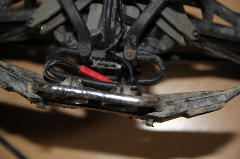

le pars choc avant est cassé, mais je compte remplacer la pièce cassée par du rpm !

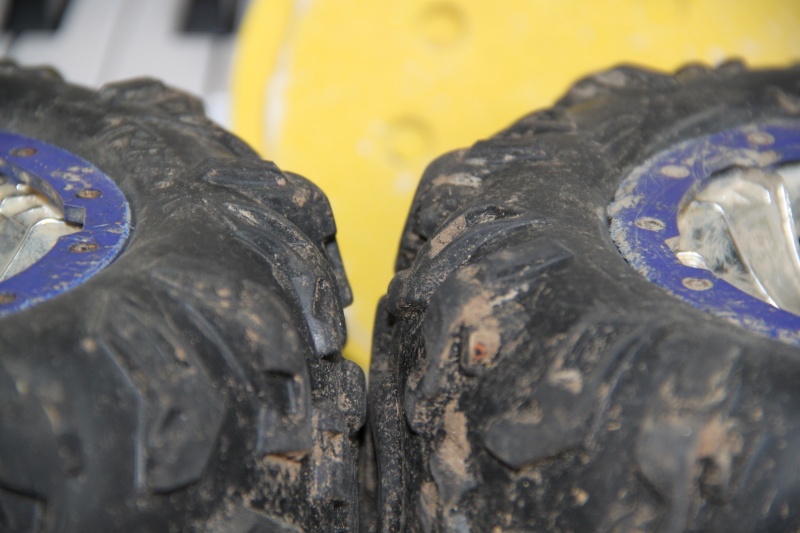

j'ai remarqué que la "couronne" sur les roues faisait des entailles sur les pneus, j'ai donc démonté ces couronnes, pour les limer, afin de les arrondir un peu  Very Happy
le Summit de vic.des ! Img_1716
première phase, avec une lime en métal :
le Summit de vic.des ! Img_1717
deuxième et troisième phase, avec du papier de verre, de  plus en plus soft :
le Summit de vic.des ! Img_1718
comparaisons :
le Summit de vic.des ! Img_1719
le Summit de vic.des ! Img_1720
le résultat est plutôt convaincant, mais l'opération devra sans doute être faite assez souvent  Smile
