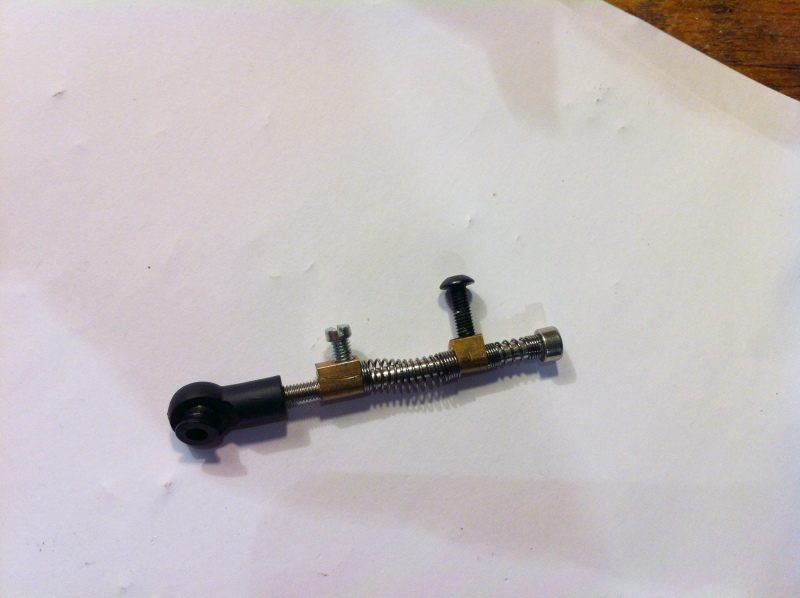

Pour le servo de boite il faut mettre un sauve servo. C'est le même problème que le TF2.
Ca fonctionne avec un crabot et donc ça force à chaque changement.
Même si tu règles parfaitement les fins de course ça claquera quand même.

Message par TC94 le Lun 14 Juil 2014 - 18:14
Soit tu en montes un petit que tu peut trouver chez Tamiya, Kimbrough, Yokomo...
Ou alors tu fais du maison (A l'ancienne) avec une chappe, une vis, un domino et 2 ressorts de stylos.  Wink
Avec ça et les fins de courses bien réglées c'est parfait et certainement meilleur que le modèle en haut de mon message.

Merci de l'info ,je vais voir pour monter un micro servo avec sont sauve servo de summit j'en est plusieurs d'avance et sur nos summit j'en encore jamais changer ca devrait bien le faire.
