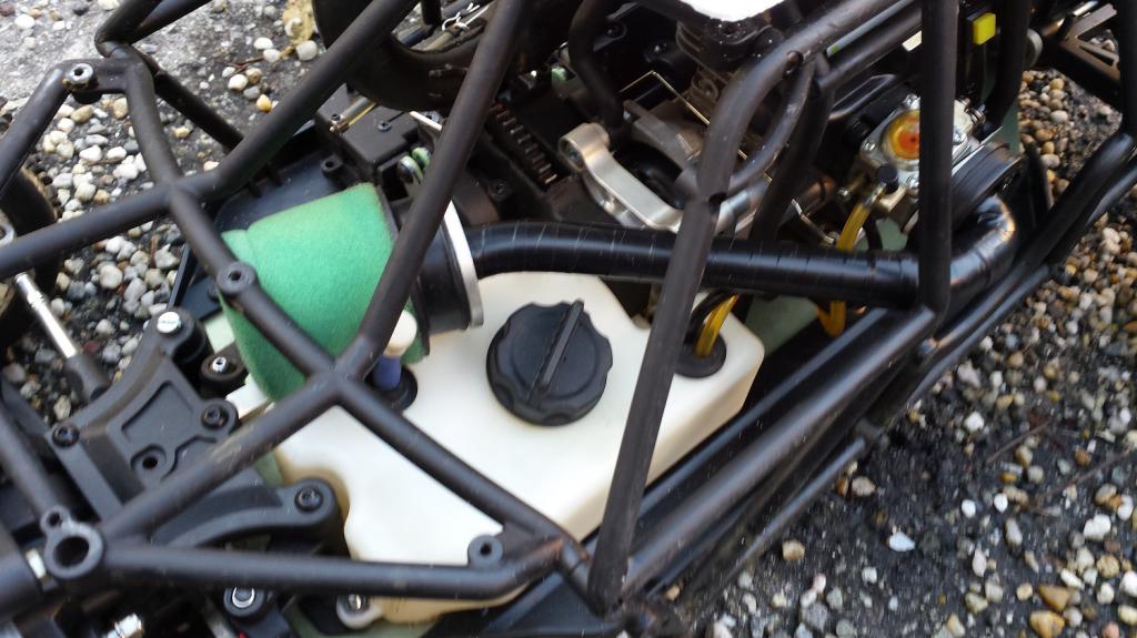

regarde ce qu'a fait yoyo pour le filtre a air > http://www.losi5ive-t.net/t1259-test-filtre-a-air-nouvelle-config.htm#p22908
ça peut être une solution
peut être un ventillo pour que l'air passe bien dans tout le tube ...

top oui j'ai vu, il à eu une très bonne idée, mais a amélioré.
Heureusement qui à encore des gens comme lui qui cherche des soluces et les partages tchin
Je verrai mieux le filtre placer devant le moteur comme avec le système turtle sur le five, le tuyau serai plus court, et aussi voir pour faire avec du plus gros, la sa me fait petit.
y a interrait à être solide à l'entré carbu.
J’imagine bien une bride acier et y soudé un coude ferraille.
Humm j'ai plein d'idées du coup mdr

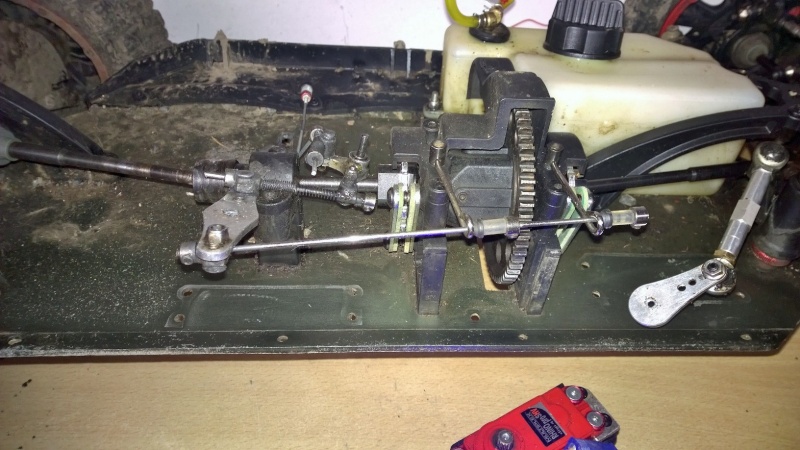

Trop cool, je vais enfin réparer mon PC arrière et ma bavette cassé  Very Happy

Après midi bricolage, démontage de l'électronique pour étanchéité au platidip (à glam  Very Happy ).
Graissage pignons des servo et étanchéité.
Montage du nouveau par choc et bavettes.
