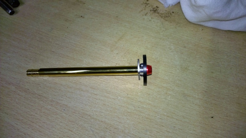

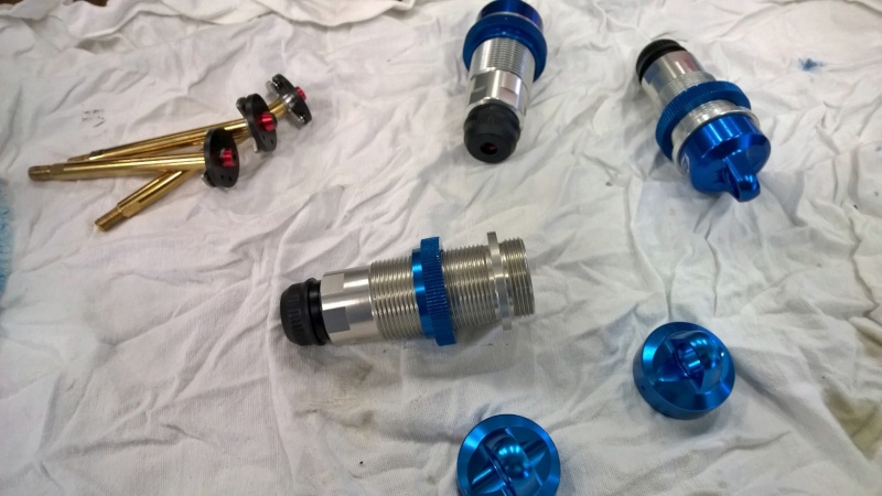

Voila les pistons double effet :
Le piston préparé guizmo :
Yes! les piston sont réversible, la sa va ralentir pendant la remonter du chassi:

Je viens de finir de retourner les pistons et de remplir à la 15w40.
Demain je pense les monter sur le dbxl, en plus y sont un peut plus long, trop bien  Twisted Evil
