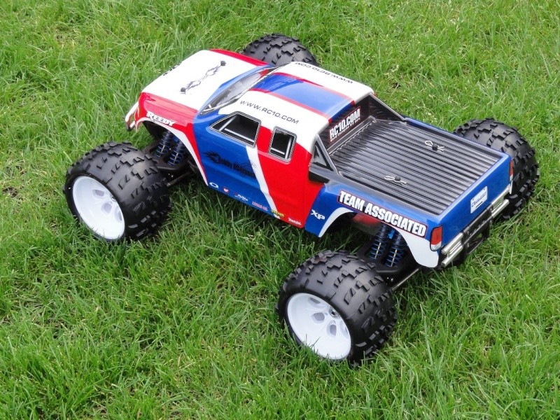

Commande DollarHobby reçu ainsi qu'une commande ebay.
Montage des pièces RPM dans la foulée,
Photos avec la carrosserie (enfin Smile )
une petite dernière à côté du Glamis Fear,

Début de semaine j'avais passé commande des roues Seben Racing, réception ce matin, ils sont un plus petit que mes Trencher mais ça le fait quand même sur le Rival, et au prix ou ils coutent, je n'ai pas plus résisté. j'ai aussi passé commande d'huile d'amortisseur dans une nouvelle boutique pas loin de chez moi (pas sur les photos, ce n'est que de l'huile Laughing ), mais pour l'instant il est plus orienté 1/5.
Et là deux photos du Rival dans les mains d'un pote,

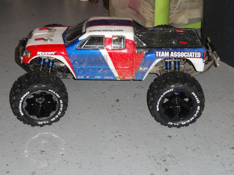

Aujourd'hui une petite modif sur le Rival pour passer des fusées en 6mm par des fusées en 8mm et en même temps, remplacement des portes fusées RPM par ceux en alu de chez LsL Racing, il faut savoir que les roulements sur les portes fusées LsL Racing ont un diamètre supérieur au roulement livré avec les portes fusées RPM qui eux étaient déjà plus gros que les roulements d'origine, vu le poids du bébé, ce n'est pas un luxe Smile
Pour mes fusées en diamètre 8mm, je suis parti sur ceux du HPI Hellfire (c'est ceux qui revenaient souvent sur le net), avec il me fallait des rondelles pour réduire le jeu entre l'Hexa et le porte fusée, des hexa avec le diamètre intérieur de 8mm (j'ai pris ceux du Hot Bodies D8T), aussi j'ai du remplacé les cardans par ceux du MTA4 S28 (merci Speedeur) car la boule du CVD du Rival est plus grosse que celle du MTA4 S28 et donc, je ne pouvais pas mettre mes fusées HPI dessus.
J'en ai aussi profité pour remplacer mes ressorts sur mes supports carro car ceux de chez casto était un peu trop souple, je suis donc parti sur des ressorts de Team Asso RC18 version piste.
Place aux photos:

Aujourd'hui je me suis mis sur le Rival, au programme, montage des amortisseurs losi + deux ou trois trucs que je devais revoir dessus.
J'en ai profité pour mettre les supports carrosserie au plus bas, il n'y aura plus de souci de casse à ce niveau là, du coup je vais devoir revoir l'arceau pour le rabaisser, je le ferais sur un neuf vu que le mien avait déjà morflé.

Salut les gens, aujourd'hui une modif pour mes amortisseurs losi, le trou des chapeaux d'amortisseur étant plus gros que ceux d'origine, il fallait trouver une solution vu que la vis d'origine est un peu spécial, j'avais déjà commandé des entretoises de 6mm qui passait nickel dans les chapeaux d'amortisseur mais le trou intérieur était prévu pour une vis de 3mm, ça me paraissait un peu light pour un engin de presque 7 kilos, donc cette après midi, un petit tour chez Darkjohan pour une chirurgie sur le Rival.
Donc au programme, perçage des entretoises à 4mm plus perçage des méga tours, avec des vis de 4mm, je me sentirais plus à l'aise sur les gros jump Smile
