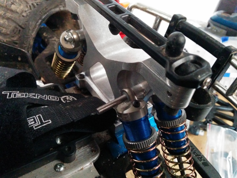

Salut les gens, aujourd'hui une modif pour mes amortisseurs losi, le trou des chapeaux d'amortisseur étant plus gros que ceux d'origine, il fallait trouver une solution vu que la vis d'origine est un peu spécial, j'avais déjà commandé des entretoises de 6mm qui passait nickel dans les chapeaux d'amortisseur mais le trou intérieur était prévu pour une vis de 3mm, ça me paraissait un peu light pour un engin de presque 7 kilos, donc cette après midi, un petit tour chez Darkjohan pour une chirurgie sur le Rival.
Donc au programme, perçage des entretoises à 4mm plus perçage des méga tours, avec des vis de 4mm, je me sentirais plus à l'aise sur les gros jump Smile
