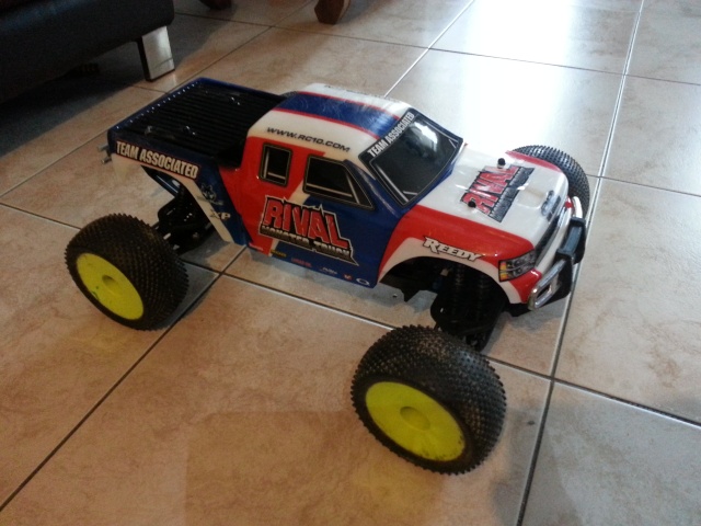

Rabaissement de la carrosserie et je vais quand même essayer avant la vente de rouler avec des pneus de truggy ou bien si tu veux bien yves me preter tes trencher X avec un déport. Sinon pour le sliper qui se desserait sans cesse j'ai remplacer tout le sliper et l'écrou et ca as l'air de bien tenir, j'en ai péter un tournevis MIP tout neuf en bloquant la boite grrrrrrrrrrrr
