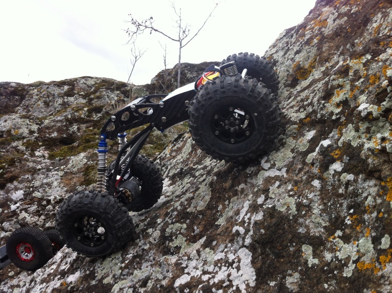

Message par niko63 le Mar 8 Mar 2016 - 18:07
il roule enfin !!!!   merci a chris 31 pour son aide top  et  merci a yoann. merci bien   pour avoir fais les branchements , maintenant il grimpe et il est pret top , maintenant qu'il est finis on perd pas la main, et construction d'un nouveau chassis

Message par nico94 le Mar 8 Mar 2016 - 18:31
non treve de plaisanterie c 'est sympa !!! pis ca doit bien grimper t 'as des videos ?
