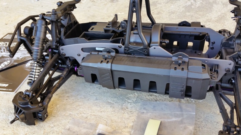

L'option du diff central alza racing me fais revenir au savage.
C'est plus facile à mon gout pour le demontage et plus fiable ,pas de casse ou de pignon ou de bruit bizarre dans la boite de vitesse âpres une dizaine de run en 6s.... Twisted Evil Twisted Evil

le réglage de l'entre dents est vraiment facile car bien plus accessible.
Je recommande a fond cette option. Cela n'empêche pas du tout les wheling ou back flip même, si je suis pas un adepte du back flip... Rolling Eyes

Avec le diff central cela soulage les diff, 4 vis et le bloc du diff est démonté ,le réglage de l'entre dent est aussi plus facile.
Bref pour le moment je vois que des avantages.

Mais la avec le diff central et le fait que les diff  soient accessibles en dévissant quelque vis c'est plus plaisant.
Bien sûr il reste moins facile qu'un châssis "plaque ou poutre comme le rival.

J'ai aussi reçu les deux skid, C'est obligatoire avec le diff central.
