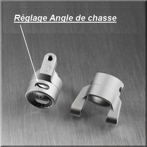

Bon, ça faisait un petit moment que je nous avais pas donné de nouvelles de mon Wraith…
Et pourtant, il y a eu quelques modif : pour le fun, je l’ai passé en 4WS / 4 roues directrices.
En effet, grâce aux différentes pièces options que j’ai montées, j’avais en stock tout ce qui permettait de faire la modification :
  • fusées et portes-fusées en plastique du RTR
  • Support de servo sur pont du RTR
  • Cardans « dogbones » du RTR
  • Servo TowerPro MG958 20kg
Pour la barre de direction, même si j’avais en stock celle en plastique du RTR, je n’étais pas chaud pour l’installer !
Je suis donc parti sur la barre de direction et la barre de renvoi en titane de chez Vanquish.
Voilà donc le résultat :
Pour ce qui est de la configuration de l’électronique, rien de plus facile avec ma radio GT3C hackée et mon récepteur 6 voies !!
Avec en plus, la possibilité de régler le mixage des roues avants / arrières : possibilité d’avoir les 4 roues directrices, seulement les roues directrices à l’avant ou à l’arrière et les positions intermédiaires (plus de braquage à l’avant qu’à l’arrière ou inversement).
Au final, ça tourne vraiment plus serré !
Par contre, il faut encore que j’affine le réglage des fins de course du servo arrière car, comme j’ai découpé les 2 pattes des fusées, le braquage est trop important, ce qui provoque des petits craquements quand je roule avec les roues arrières braquées à fond.
Autre solution, passage aux cardans CVD comme à l’avant mais ça implique encore des frais…
J’ai également un autre problème mais qui n’est pas dû au passage en 4WS puisqu’il était déjà présent avant la modif (mais peut-être de manière un peu moins prononcée) : j’ai réglé le débattement du servo à l’avant de manière à avoir le braquage le plus important possible mais sans pour autant que les roues touchent les liens inférieurs.
Quand le Wraith n’est pas au sol et je fais tourner les roues à droite ou à gauche en marche avant ou arrière, tout est OK (les roues ne touchent pas les liens inférieurs).
Idem lorsqu’il est à terre et que je n’avance / recule pas.
Par contre, lorsqu’il est à terre et que je recule, c’est comme si les roues tournaient encore un peu plus et les pneus viennent frotter sur les liens. Je n’ai pourtant pas l’impression que le servo bouge et que c’est donc au niveau des fusées / portes-fusées que ça se joue !?!
Est-ce que quelqu’un voit d’où le souci peut venir ? Est-ce que la barre Panhard peut en être la cause ?

Sympa la c'est clair qu'il va braquer sévère ,pour t'on souci difficile a voir comme sa ,lorsque tu braque a la main est-ce que ta le mème phénomène ,car lorsqu'il est au sol ces normal la force est la, je pense qui faudrait que tu regarde au niveau de tes portes fusée et étrier ,la fusée pour moi a rien a voir puisque ces la ou tu fixe la roue. Wink
Re: Flashy's Wraith
Message par Chris31 le Jeu 1 Oct 2015 - 19:09
Ton "soucis" n'en n'est pas vraiment un. C'est dû à l'angle de chasse.
Tu peux le diminuer afin de ne plus avoir de tremblement en marche arrière mais tu perdras en stabilité en marche Av.

je l'avais fait aussi, assez fun
fais avec les pièces d'origine, il braquait moins a l'arrière, normal, les cardans avant option avaient un angle de braquage plus grand
par contre, ça touchait pas les liens

Je vais essayer de voir si j'arrive à résoudre mon souci en jouant sur les fins de course du servo et éventuellement sur l'angle de chasse comme le suggère Chris

C'est le Stage 1 Vanquish : ensemble Hub et C-Hub pour l'avant et lockout pour l'arrière
