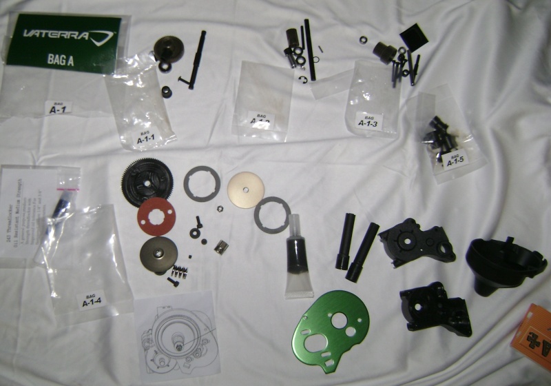

Puis un petit peu le soir début du montage, sachet A tout est bien séparé si la notice reste dans l'ensemble bien expliqué parfois elle peu portée a confusion.
Transmission tout métal ,mais se qui ma étonné est l'axe du slipper qui est rikiki.
Malgré un montage soigné la couronne tourne voilé ,apparement sa vient du plateau c'est bizarre et puis vu le tout petit axe ,peut-etre que tout est lié,bon je verrai bien a l'usage.
Phase A terminé Smile

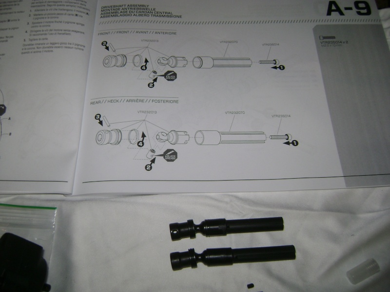

Une petite astuce que j'utilise lorsque les écrous sont assez petit pour les mettre correctement dans leurs logement sans prise de tète.
Terminé ,les cardans du dessus sont pour l'empattement court Smile

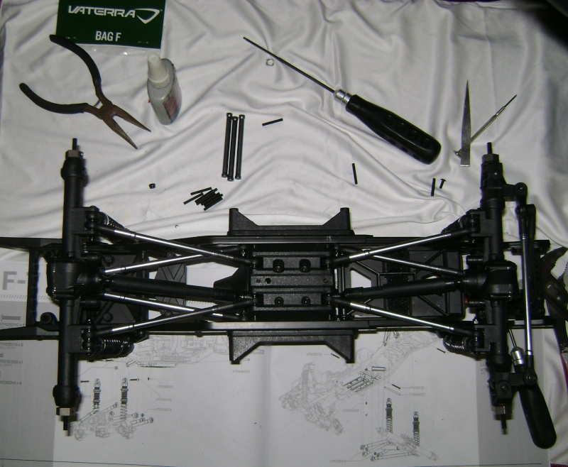

Sachet F les tirants et support batterie.
Ici il faut faire attention car la notice reste un peu confuse, sinon sur ce kit absolument tout les tirants sont en alu et pour tout les empattements ,se qui est pas le cas de l'axial kit.

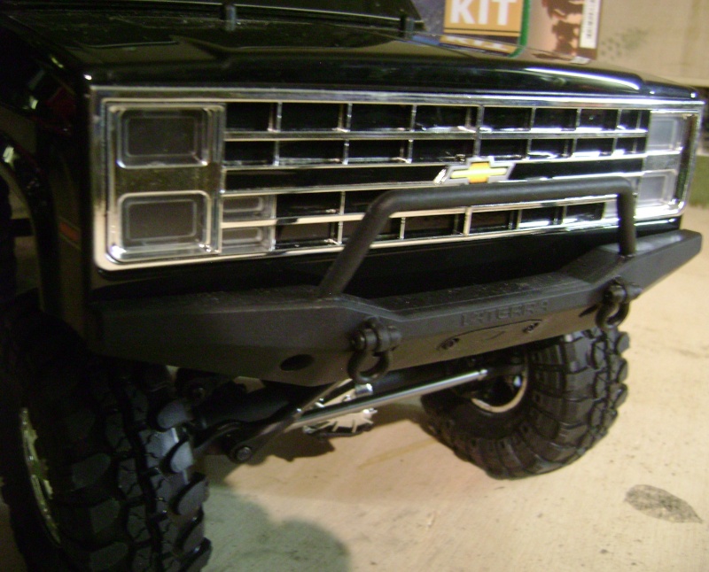

Pose des petits autocollants de la calandre y faut pas etre préssé ,puis les stickers de la carro.
Et le détail un cache écrou alu sur chaque roue.
La petite protection de pont a l'avant comme a l'arrière bien pensé.
Sinon pour la lipo pas grand choix elle sera comme sa.
Comparé au scx-10.
Les deux pour voir certaines différence.
Ici on voit mieux la protection de pont.
Le pont du scx fait vraiment camion et diminue également la garde au sol.
