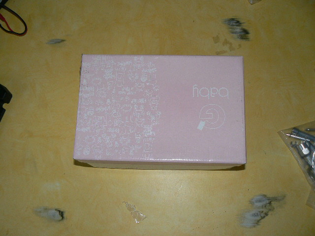

Bon ben voila.. Very Happy  J'ai appairer, monter la wheeling bar et descendu les support de carro Very Happy .
Quelque photos.
heureusement que je l'avais mis sur une boite à chaussure, pour l'appairage. Sur le premier, elle s'est emballer. Je sais pas si y a un lien mais y avait deux ou trois bouton de la radio qui étais a fond. J'ai recommencé et nikel ...résultat ont doit changer la nappe tête à claque
Noter les 4 traces noir 1er
