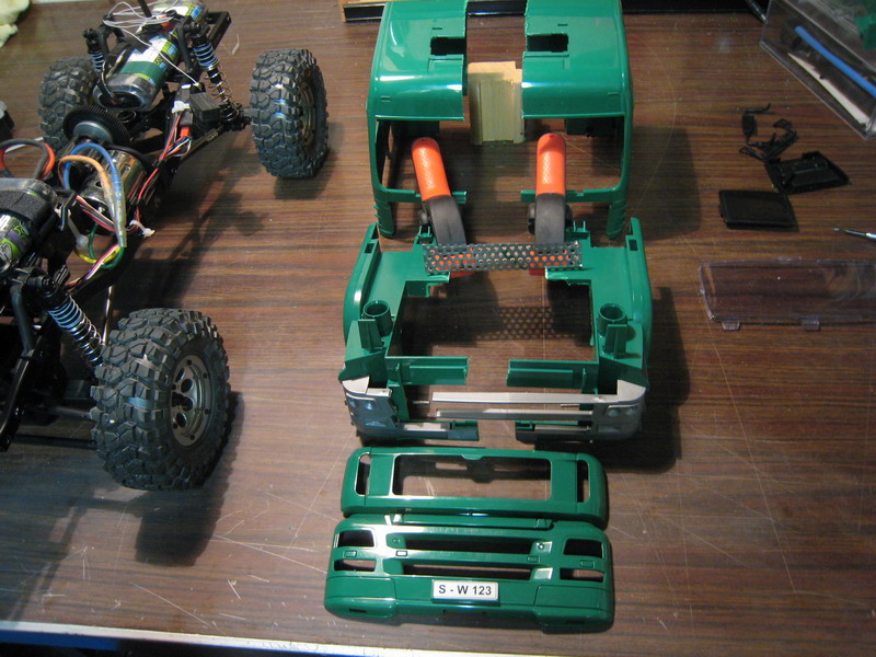

Pour la carro, j'avais abandoné l'idée de la lexan d'origine (Si intérréssé => MP), et aussi le montage de mon camion MAN bruder, compte tenu qu'il lui manque au moins 3cm et largeur et que ça fait moche, mais après un rapide montage avec trois vis, la carro camion est très sympa, et se comporte très bien (de plus ma femme n'a même pas vu qu'en dessous c'étais un chassis tout neuf). Donc ce sera bien un camion dans ce genre :

Alors j'ai sortis la scie ... et zou :
2.5cm me semble deja pas mal pour couvrir les roues (avant les roues étais complètement dehors de la carro...)
mais j'ai gagné encore 1cm en mettant la carro à l'intérieur des ailes, et là ça rend super bien.
Montage de la carro et petits ajustage, et une benne vite faite pour avoir un peu de "volume" sur l'AR puis zou : dehors pour verifier la taille, les debattement et les volumes, avant de continuer.
