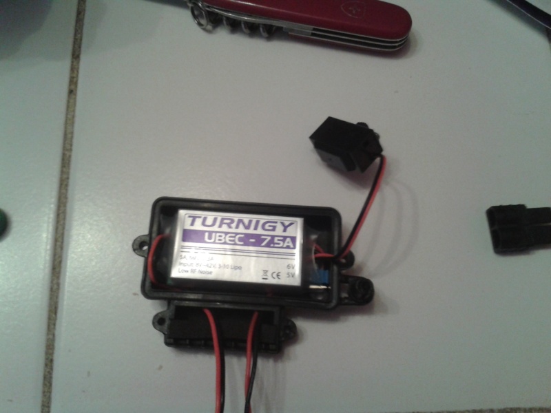

ensuite je voulais faire cette modification de l'alimentation. (décharge comme il faut et meilleur comportement des servos)
Le cahier des charges: faire un truc qui ne touche pas à l'intégrité du contrôleur. Du coup je me suis fait un petit bricolage portatif on va dire! Et autant que faire ce peu garder le côté étanche.
donc ubec turnigy 5V/6V + quelques petites emplettes.
Après mesure sur mon summit, l'UBEC devait passer dans un boitier récepteur :
Validé!
Soudures en trx.
Et hop c'est dans la boite!
C'est propre.
Petite LIPO qui va bien passée en prise trx. Et hop sur le support de carro avant
OK y'a pas de surprise j'ai fait les mesures avant! ^^
J'intégre le module UBEC
Branchement tout fonctionne!
La suite:
Prise "futaba tunée" pour mon montage portable.
On branche le tout!
Ca marche didiou !!!
La direction est impeccable!
Test de suite de franchissement ! impeccable !!!

- Direction vraiment plus efficace, de par le changement de servo et par l'alimentation spécifique
- Gain en autonomie je suppose. (de par le fait d'avoir une Lipo supplémentaire dédiée + une décharge à venir qui sera équilibrée sur les deux Lipos principales!)
- Gain de masse à l'avant (200 gr ça reste léger! :p)
- J'ai réussi à mener à bien une modification sur mon Summit ! Et c'est con à dire mais je suis content! je l'avais bien réfléchie avant et ça s'est passé comme prévu! Je vais lors de ma prochaine grosse sortie bien mesurer le niveau de mes Lipos pour vérifier que tout roule bien comme il faut!
