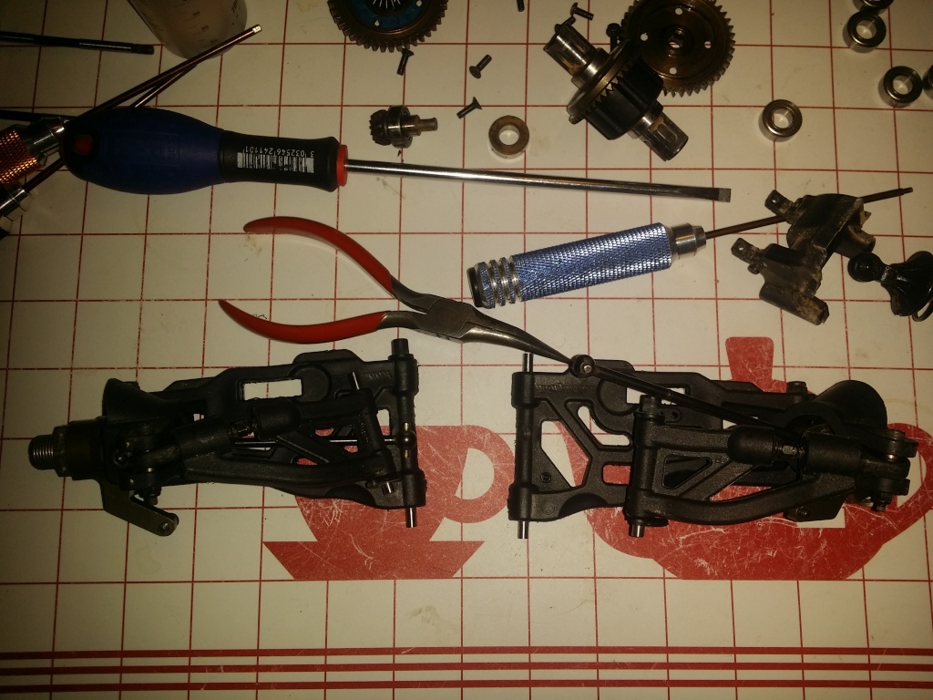

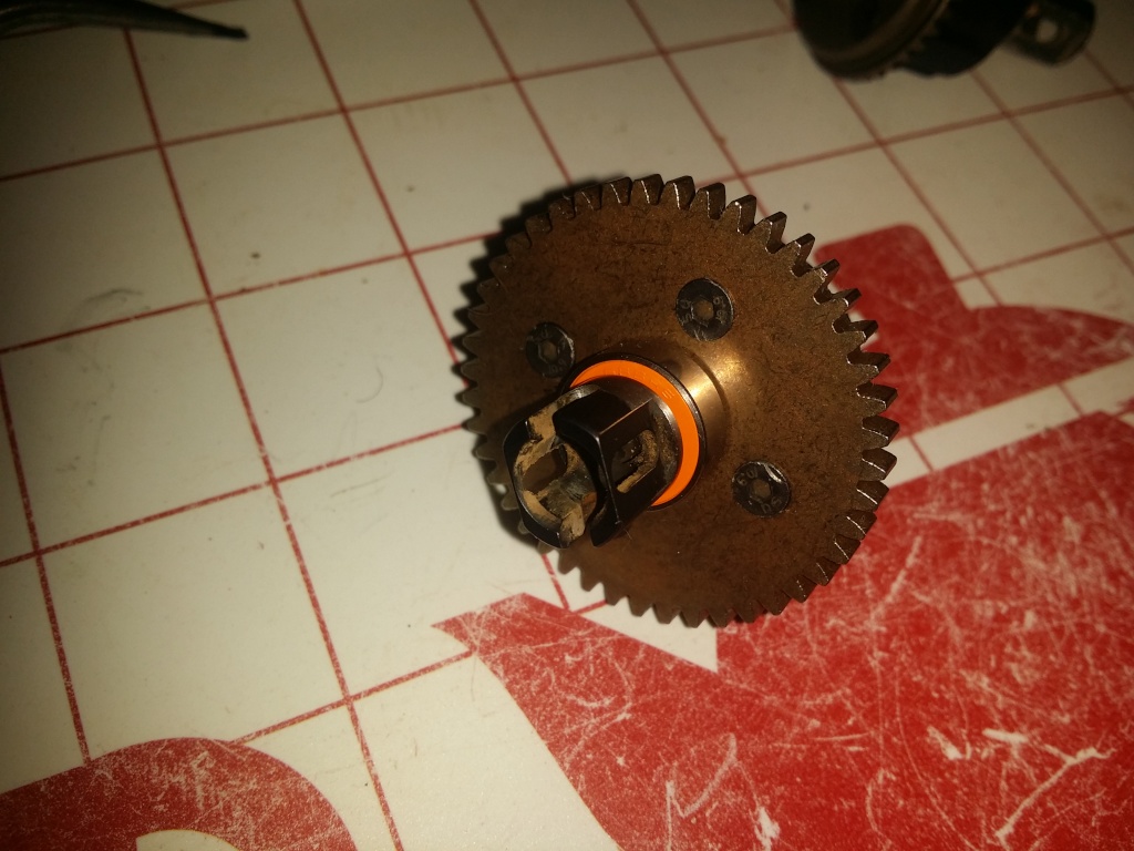

salut de retour de la piste a ma dernière lipo j'ai entendu un petit bruit bizarre et la voiture freiner toute seule de temps en temps donc démontage du train arrière complet pour vérifier les diff et rien donc je fait pareil a l'avant et rien non plus donc je fait le central ce qui ne m'enchante pas du tout car il faut tout démonter et la j'ai trouver c'est un roulement de palier qui est mort donc démontage du diff central car il est sur la noix de cardan . donc j'ai commander des roulements ce sont des 8x16x5 et j'ai également commander une couronne central en 44 dents (elle commence a être marquer) a la place de la 46 d'origine ce qui sera mieux car plus de vitesse et accélération avec la 44.je devrait recevoir tout ça samedi car en France et en stock livraison 48 heures .j'ai prit 10 roulements étanches comme ça je profite du démontage pour changer tout les roulement des diff il y en a 4 devant derrière et 2 au centre,car si un a lâcher les autres risque de faire pareil.

je suis aller dans le mag de modélisme pour prendre une bombe de peinture pour refaire la caro du scorpion et j'ai prit aussi des roulement mais il n'y en avais que 4 donc j'ai refait la cellule arrière complète.
dans le diff j'ai mis de l'huile silicone 5000 .
diff remplis et cellule remonter une de faite reste plus qu'a recevoir le reste des roulement et refaire la cellule avant et le diff central .

donc ce matin reçu les roulements et couronne en 44. ce sont des roulement high speed il n'y a que un joint étanche d'un cote c'est volontaire il y a moins de friction comme ça .
puis j'ai donc refait les diff central et avant avec de l'huile silicone en 7000 et changer tout les roulements cellule avant comprise .et je profite pour donner un coup de nettoyage complet car tout est démonter .

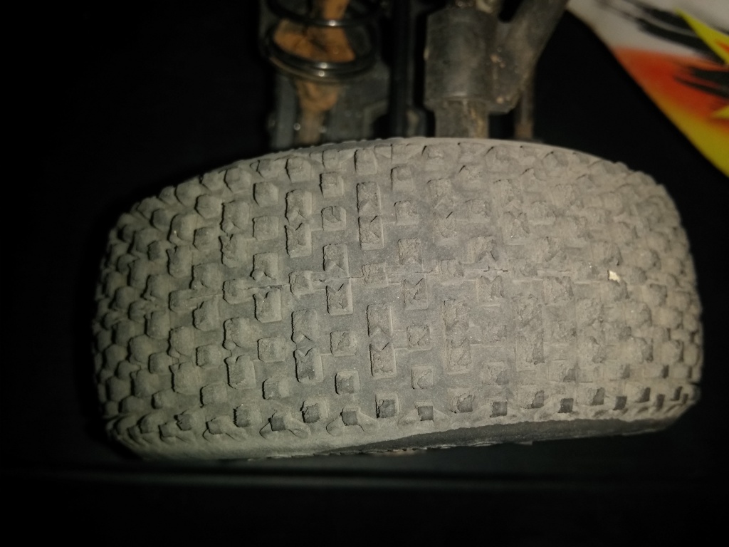

oui c'est vraie j'avais les 6MIK blastter en 21/40 et il aller vraiment très bien ce sont d’ailleurs ceux avec lequel j'ai tenu le plus longtemps pour l'instant 8 lipo les marathon en sont 5 lipo et il sont encore en très bon état.
