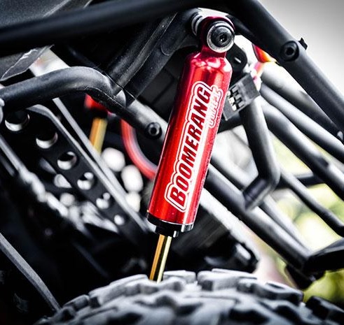

Pour mon projet en cours, perso j'ai pris ça en amortisseurs, ressemblance avec un certains modèle de chez Gmade les "Transition", quasi identique, tu peux t'en servir avec ou sans huile, ressorts internes, pas de fuites du tout à déplorer, je les avaient testés sur mon Sawback plusieurs fois, et très bonne qualité. Plusieurs choix niveau couleur, gun métal, silver, vert, rouge, noir, bleu, orange cuivré..... tailles dispos 90, 100 et 110 mm, fournie avec kit de fixation,  + 3 kits de ressorts différents + outil (cle).
Environ 18,00 euros la paire. Ils plaisent tellement par contre, que beaucoup de couleurs et certaines tailles sont souvent en ruptures.
