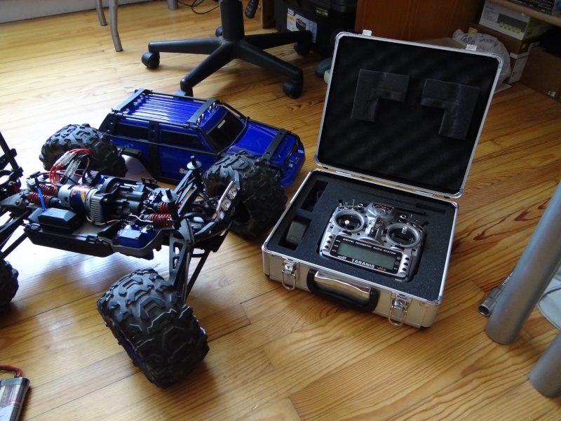

Bon voila mon summit ! je l'ai échangé contre mon RC8T qui se fesait vieux ... Smile
J'ai prix un summit car je change de projet ! ça va être un summit en mode FPV .
La RC n'a pratiquement rien roulé juste quelques runs, elle est resté un bon petit bout de temps dans un garage ... Sad
Il est tout d'origine et j'ai 2 batteries NIMH d'origine. Pour la radio j'ai celle de chez traxxas mais vu qu'il sera fait pour le fpv je vais utiliser ma frsky taranis.
Voila voila !

Donc au programme, remplacement des souflets, huilage des roulements, et configurer la taranis avec toutes les voix du summit.
dailleurs savez vous ou je peux commander des nouveaux soufltets ?
je voudrais aussi passer en Lipo, quelles lipos prendre ?
Sinon est ce qu'il y a des éléments important à vérifier sur un summit lorsque qu'il est d'occas ?

Bon voila la première modif faite, j'ai appareiller la taranis avec un recepteur long rang, (c'était un peu galère de définir quel interrupteur devait faire bouger le bon servo et dans la bonne direction... mais je suis arrivé !)
Pour l'entenne j'ai du faire avec les moyens du bord... une paille !! Cool
