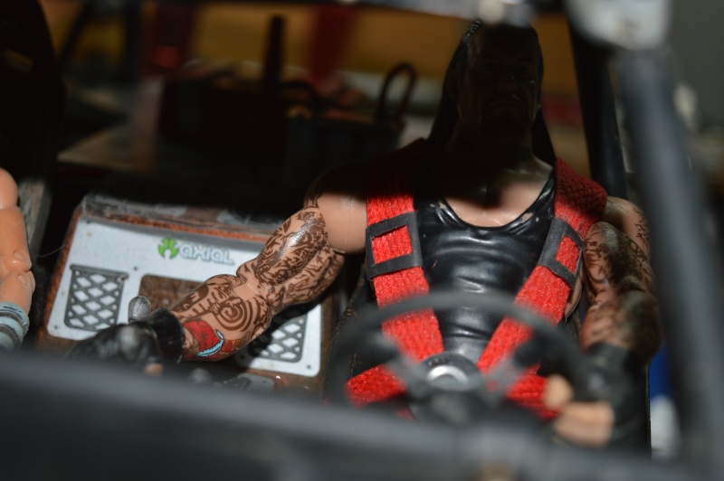

Message par gicab le Ven 9 Oct 2015 - 23:44
Quelques news le week dernier je lui est fait un harnais Very Happy il avait des tendances suicidaire lors des tonneaux à vouloir s' enfuir siffle
