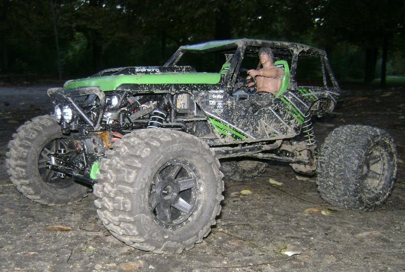

Pour les trenchers je verrais bien ,la je viens de les monter et niveau look sa le fait enfin moi j'aime bien et si ces comme nos summit sa devrait aller ,pour le contro j'ai pris simplement un que j'avais ,pas envie de réinvestir en plus celui-ci est a capteur comme le moteur j'apprécie de ne pas avoir le frein au neutre quand tu relache sachant que la il roule quand mème ,maintenant je verrais lorsque je ferais du franchissement, mais les 1eres impréssions sont bonnes. Smile
Gevaudan,
C'est un 1/10e pour le yeti ,ces vrai que j'avais pensé au XL ,mais le prix est pas le mème aussi et les retours reste mitigé. Wink
Sinon aujourd'hui remplacement du lien inférieur par un en plastique le temps que je recoit ceux en alu.
Dans la foulé je remplace mes roues par des trencher x 2.8 a déport extérieur, remplacement des hexa car sinon sa monte pas ,par les hexa du scx-10 de ma Trankilette qui lui a des hexa de wraith pour ses roues en 2.2.
Se que sa donne.
Donc pas beaucoup plus bas et en largeur 1 bon centimètre de plus par coté, plus cas tester. Smile

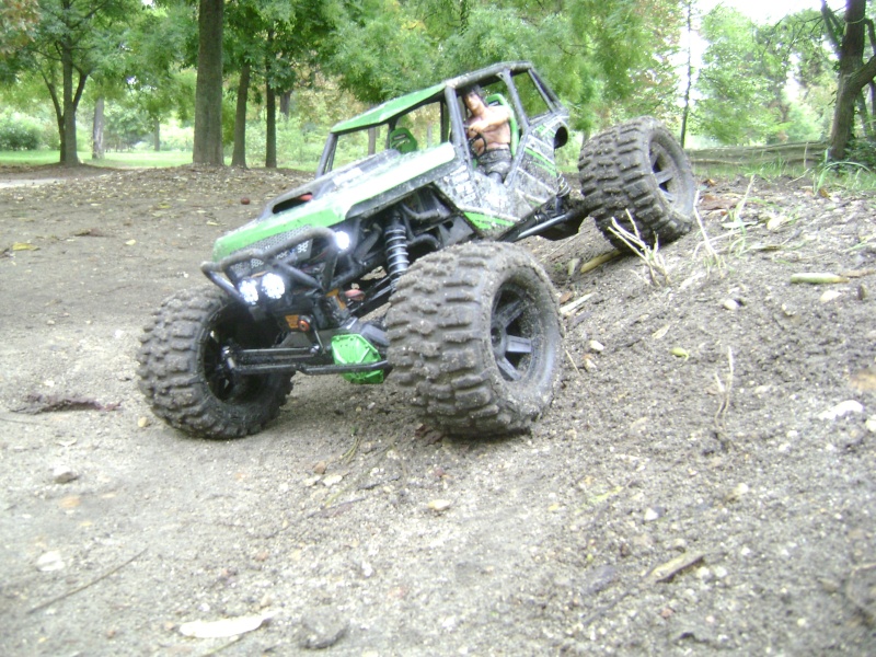

Voici la vidéo de la 2e sortie du Wraith ,la seul chose qui change sont les roues ,le Wraith est transformé, franchement y a rien a dire ces top de chez top bref se que j'en attendait. lapin fou
Se matin les rochers était sec sa allait bien et sa grimpe sans problème j'ai hate de le tester a Fontainebleau mais la je suis confiant ,idem dans les dévers ,mais Fontainebleau restera le meilleur des test ,il franchie très bien ,vous le verrez sur la vidéo et niveau comportement quand le rithme s'accélère pas de souci il a un comportement très joueur ,bref je suis conquis et ma Trankilette veut que je fasse le mème avec le sien.
Au bout de 2 sorties il est neuf mais a déja bien veillie.  Laughing

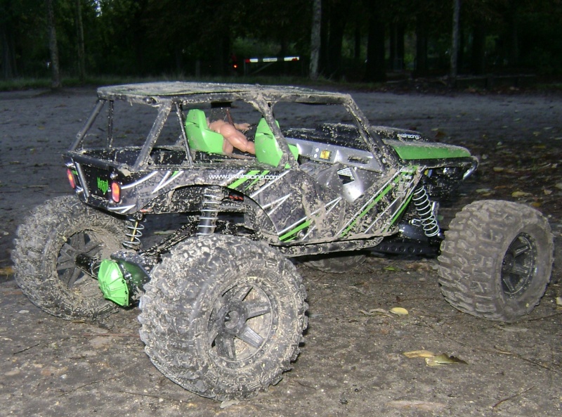

Sortie de se matin avec Orphéo ,le wraith face a du lourd. Smile
Je pense augmenter de une ou deux dents le pignon moteur ,juste pour qui les un tout petit peu plus d'allonge. Smile

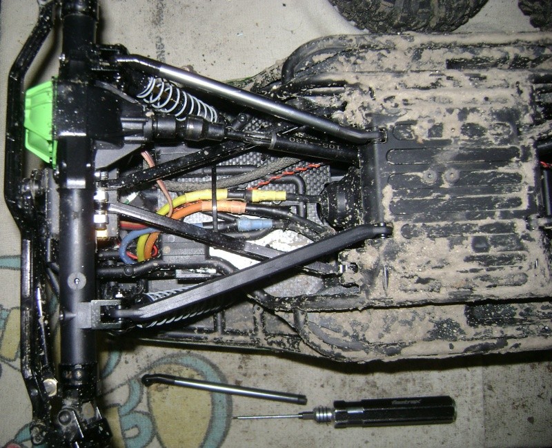

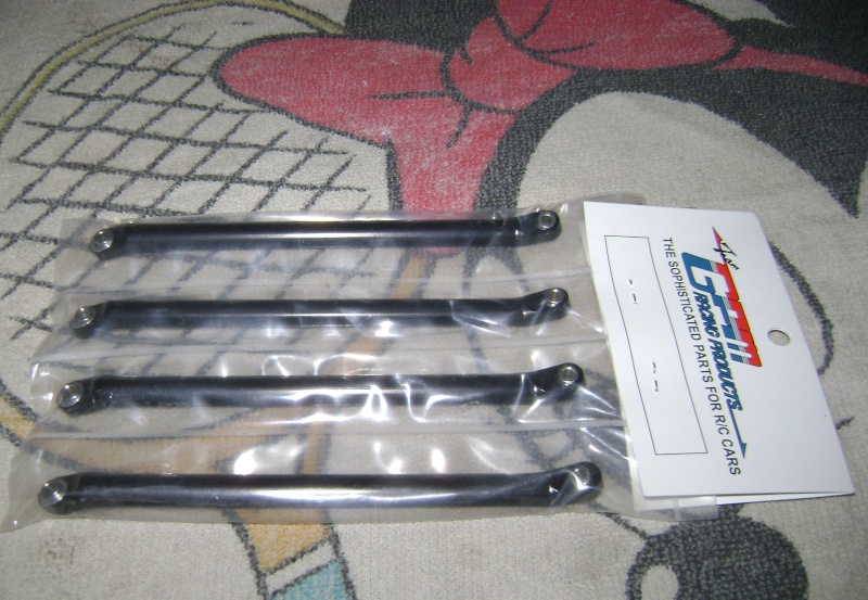

Aujourd'hui montage des liens alu inférieur GPM alu en remplacement de ceux d'origine dont un avais cassé.
D'une seul pièce la je devrais etre tranquille.
Par-contre j'ai un autre souci ,les sorties de pont alu les puits de vis sur les ponts sont foiré 6 sur 8 ces pas mal  pour 2 sortie la 3e aurais été fatale,apparement sa aime pas la sur motorisation ,pourtant j'avais bien serré mais sa reste du plastique pris sur quelques mm ,donc comme ces des toutes petites vissé dans le plastique ces a moitié logique sur mon ex wraith j'avais déja rencontré le souci, bref la je sait pas trop quoi faire ,quoi qu'il en soit il faut que je remplace toutes les vis par des plus grosses ,mais je suis presque sur que sa va relacher ,j'aurai bien une idée sa serait de mettre des petit collier sur chaque sortie de manière a se que sa empèche leurs déserrement ,la ces le point faible du wraith je trouve. scratch
Sachant que sur le Yeti ces le mème pont a mon avis sa va etre le mème prob ,donc la je viens de commander un pont alu de wraith pour le Yeti surtout que lui aura l'option voie large donc encore plus de contrainte avec un pont alu et tout monté au frein filet sa devrait pas bouger.

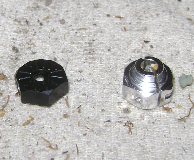

J'ai remplacé les 8 petite vis par celle-ci ,celle de gauche.
Elle serrais déja mieux ,avant de les bloqué a la limite j'ai mis de la glue sous la tète et la partie alu puis j'ai serré.
Puis j'ai mis du chaterton.
Idem pour l'avant.

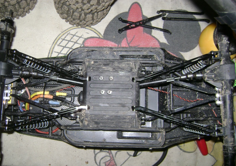

Pour l'instant pose des liens supérieur ,de la barre de direction d'un palonnier et des cardans option.
Sa braque nettement mieux.
Voici pour l'instant ,la prochaine fois je remplacerait le vario et monterait la lipo devant ,pour le reste sa attendra ,comme lui mettre des chevaux j'attend de voir avec le mien si sa tient le choc sur plusieurs sortie, sur le mien sa m'embèterait de monter des ponts alu ,enfin je verrais déja sur le yeti se que sa donnera, j'aviserai ensuite.

Y'a pas photo, la vis de gauche tiendras mieux avec son filetage + serré !!

+1 la vis de gauche devrait mieux tenir.
Le fait de chauffer le Scotch permet de l'aider à mieux épouser la forme et fais fondre la colle (il colle mieux après)
Avec les collier ça aurait été top, mais je pense que c'est suffisant comme ça ! Twisted Evil
