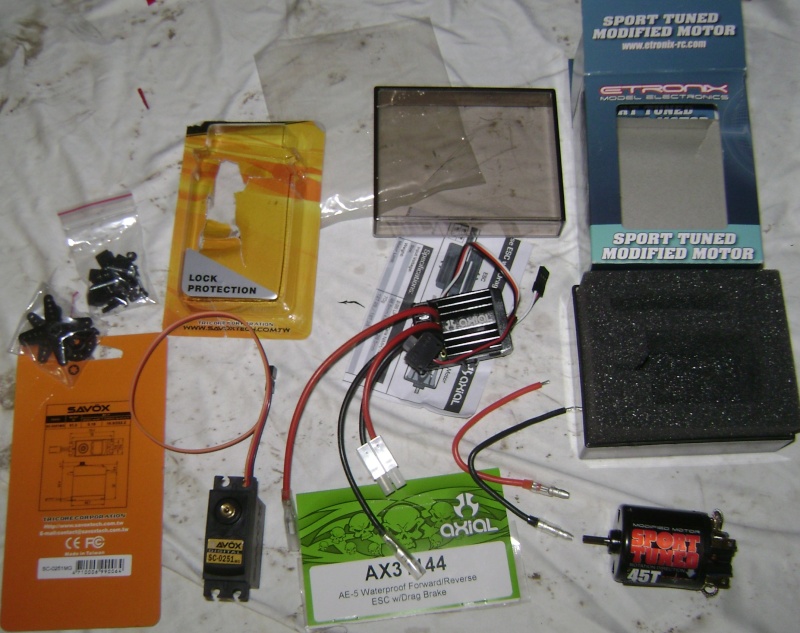

Aujourd'hui quelques tites améliorations qui était prévu du Wraith de ma Trankilette. Smile
Remplacement du moteur 20t par un 45t également le vario par le dernier de Axial ,d'un bon servo ,passage de la lipo devant et déplacement des feux arrières.
Le matos.

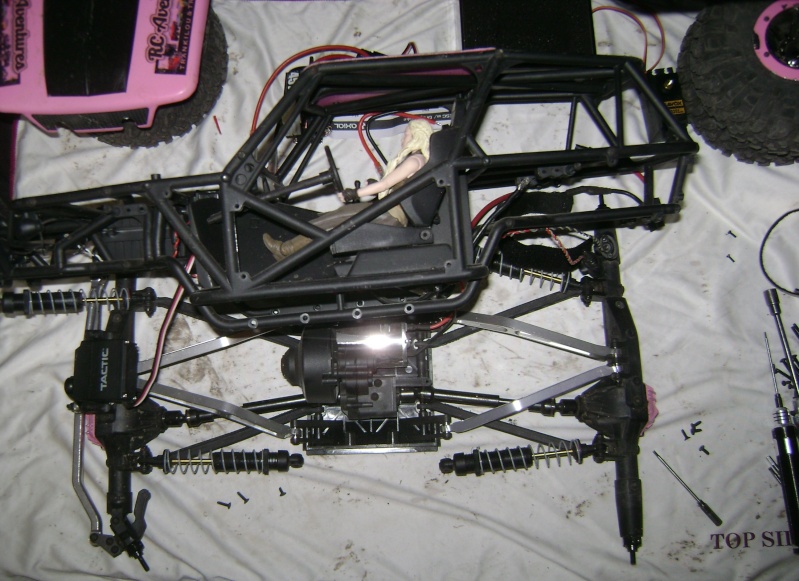

Démontage partiel du Wraith
Passage de la lipo devant.
Test et réglage en statique.

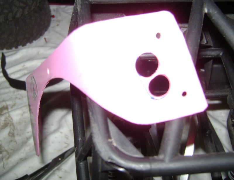

Pour la fixation du capot je verrais sa demain ,je passe au déplacement des feux arrière comme sur le vrai.
Démontage complet  des feux.
Pour le repère j'utilise la vitre du feux puis je me guide sur la trace du feutre.
Je commence avec mon alésoir.
Ensuite je fini au ciseau tranquille y faut pas se rater sinon ces mort.
Y faut que sa rentre pile poil.

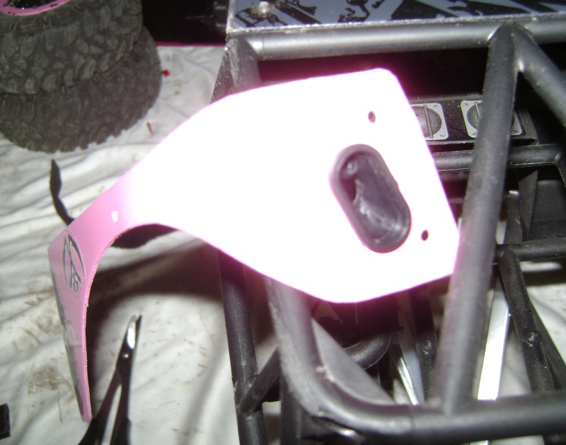

Pour l'autre coté je reprend le 1er fait de manière a se que sa soit le mieux positionné possible.
Les feux monté.
C'est terminé ,il me restera a combler l'espace.
Voici pour l'instant le plus long étant fait. Smile

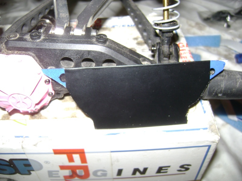

Se matin j'ai terminé se Wraith. Smile
Le capot tient avec du velcro ,simple et efficace.
Puis une petite plaque pour combler l'espace a l'arrière.
Pose d'un bout de vénillia noir satin.
C'est terminé le Wraith de ma Trankilette est pret pour de nouvelles aventures Smile

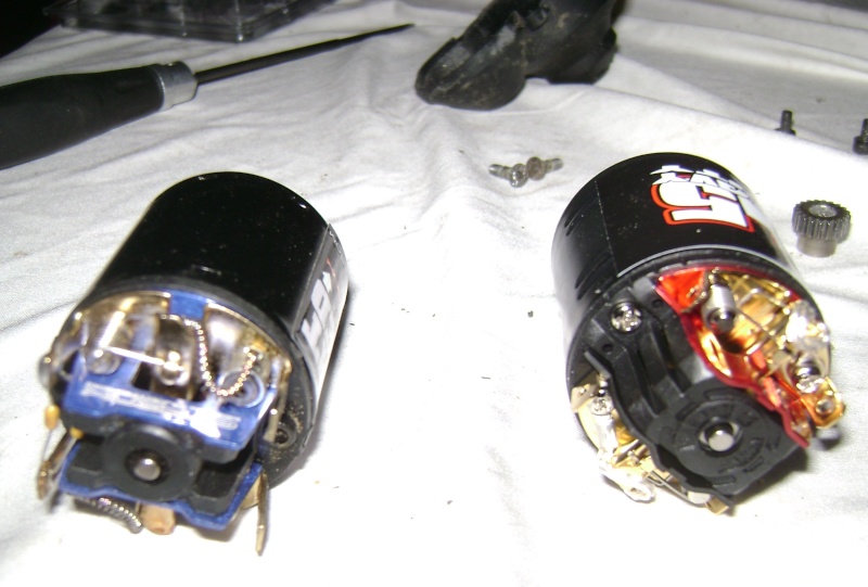

Se matin ou enfin cette nuit scratch  réparation de mon Wraith avec changement de sont moteur qui avais cramé lors de notre dernière rando.
L'accès reste rapide.
Au démontage du cache ,mauvaise surprise ,bourré de limaille d'alu ,la se n'est pas clair Suspect
Sinon le moteur de remplacement ,sa je sait que comme les Novak ces des très bon moteur.
A coté du Sport Tuned de 35t je passe a 45t.
La minette qui fait sont tour d'inspection ,elle doit se dire mon maitre est barjot 4h du mat et en train de faire de la mécanique  Laughing

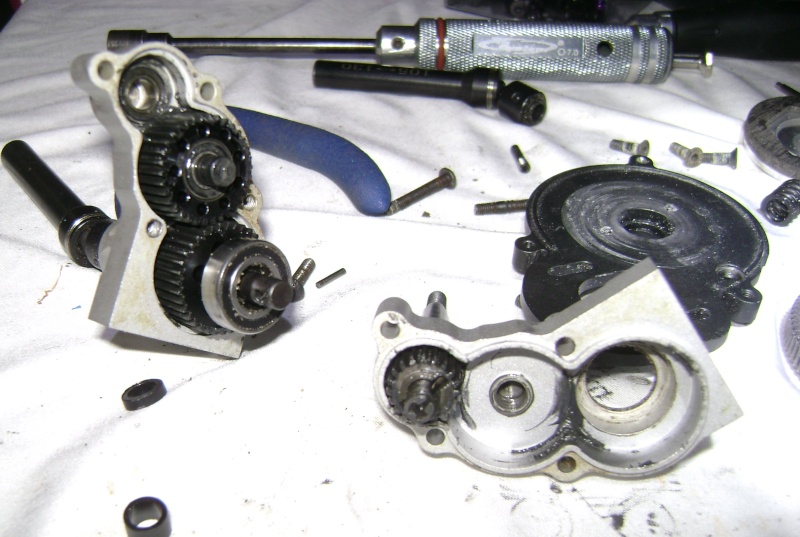

Ceci étant fait ,je revient au problème du frottement du slipper contre le plateau, car la se n'est carrément pas normal.
Sa a pas rigolé Shocked  ,le problème est que l'axe a du jeu d'avant en arrière et je suit presque sur a présent que ces toutes cette limaille qui ma plombé le moteur.
Ouverture de la transmission pour essayer de comprendre le pourquoi du comment.
Et rien de particulier sauf que l'axe bouge de 2/3mm d'avant en en arrière ,pourtant rien manque ,soit le slipper Robinson est pas compatible avec ma transmission métal et ou le carter alu ,bref je comprend pas.  scratch
Bref y a pas 50 solutions il faut que j'empèche cette axe de bouger d'avant en arrière, je test plusieurs chose essai de comprendre ,bref pour moi la seul solution est de monter une petite cale en bout d'axe de manière a se qui recul pas ,évidemment je n'est pas de petite rondelle de se diamètre donc je prend 2 petit clips que je ressert pour qu'il rentre pile au fond du carter dans le roulement.
Je remonte tout en faisant attention lors du serrage ,a présent ces nickel sa passe pas loin mais sa touche plus et tout tourne nickel.
Je remonte tout.
Après test tout est ok.

Pas du tout Wink  un prob de compatibilité ,je sait pas et que j'ai pas vu lors du montage ou un truc qui ces usé entre-temps, bref je sait pas, le principal étant que j'ai solutionné le problème. Wink
Re: Les Wraith de Trankilette et Trankilou
Message par Perte&Fraka le Sam 2 Avr 2016 - 12:04
Ca me rappel le problème que je rencontrais sur les trans de slash/stamp ou l'axe maintenant le slipper prenais du jeux en écrasant le roulement ( mais aussi à cause des carters plastoc qui prenais du jeux ).
Faut dire ça passe à pas grand chose ! Mais vu la limaille, le slipper passe alèse maintenant Laughing
Message par trankilou le Sam 2 Avr 2016 - 14:57
Le prob ces que l'axe avais un va&viens au début j'ai tourné en brushless ces peut-etre la cause je sait pas ,la ces l'arrière du plateau qui touchait sur le support moteur ,le slipper en lui-mème a rien.
Message par gicab le Sam 2 Avr 2016 - 19:22
Arfff y a eu un sacré limage Shocked normal que le moulin n' a pas aimé non pas sa
Tu es sur d' avoir le bon sliper il y a une rondelle normalement Wink je la vois pas chez toi???
Message par trankilou le Sam 2 Avr 2016 - 20:07
Si je les cette entretoise juste la photo du dessous après le gros plan ou l'on voit les dégats elle est encore sur l'axe , mais il y a rien qui la retient pour empècher le jeu dans l'axe ,tu la met comment? Wink
