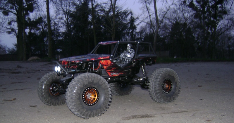

Se matin test de se Wraith en 2s ,l'ensemble électro brushless a capteur  j'accroche pas vraiment ,il a rouler une petite demi-heure, ensuite je me suis retrouvé en mode propulsion ,j'ai pas vu se qui a laché mais le cardan en sortie de boite n'est plus entrainé.
Donc je vais démonter et par la mème le remettre en version charbon ,perso je préfère Twisted Evil

Voila d'ou viens le problème Shocked
Re: Les Wraith de Trankilette et Trankilou
Message par trankilou le Sam 24 Fév 2018 - 14:33
Réparation effectué ,en faite les 3 petites vis se sont desserré ,au démontage de cette boite la 1ère fois j'ai complètement zappé ,la j'ai tout remonté au frein filet et bien serrer sa devrait normalement plus bouger ,j'ai laisser pour le moment cette ensemble brushless n'ayant pas de moteur en 35t ,sa sera donc pour plus tard. Twisted Evil
