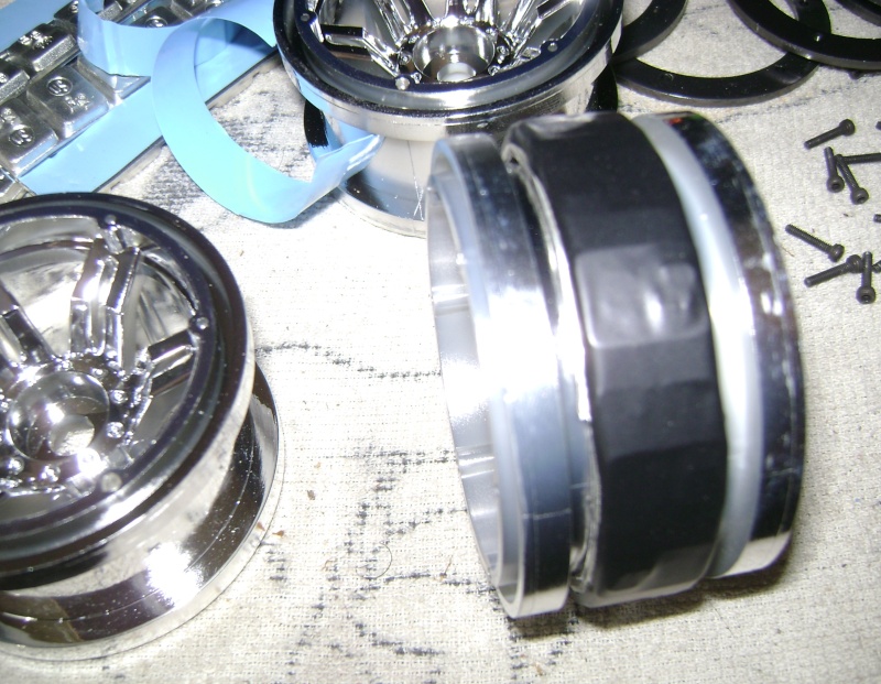

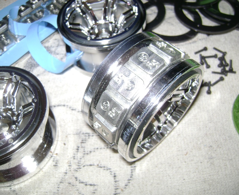

Lestage des jantes Beadlock Axial ,les mème que sur celui de ma Trankilette ,elle possède un déport supérieur a celle d'origine ,les cerclo alu vert sont des vrai qui provenait de mon tout 1er AX-10.
Pret a poser.

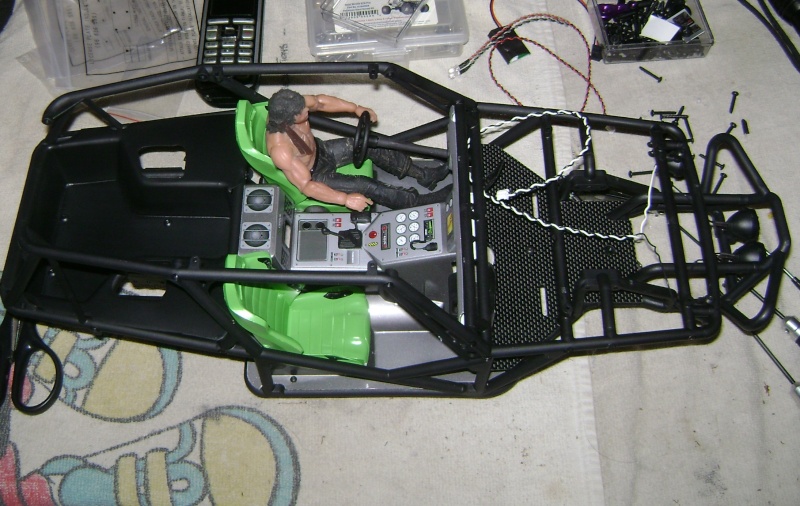

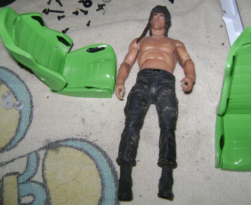

Peinture des sièges et la figurine qui ira dedans.
Rallonge de la colonne de direction avec de la gaine thermo.

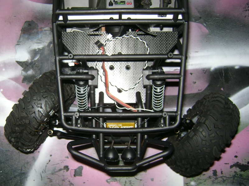

Pose de la platine carbone ,pour la lipo et l'électro.

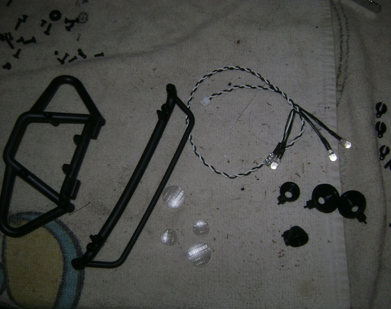

Pose du kit led option, pour l'instant juste l'avant ,pour l'arrière je vais les incorporer dans la carro comme sur le vrai.
Pret a poser.

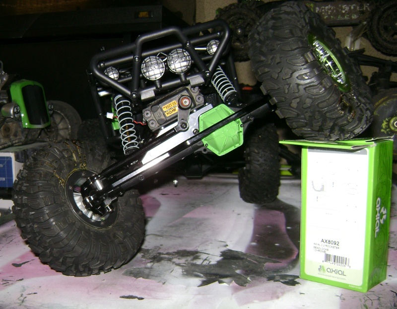

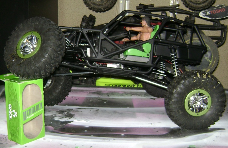

Se que sa donne cage fixé. Smile
Un très bon rayon de braquage ,il faudra que je fasse pareil sur celui de ma Trankilette.  Smile

C'est vrai qu'il a une belle gueule le Wraith!!!
C'est vraiment un petit bras ce Stallone, obligé de lui rallonger la colonne de direction laisse tomber
