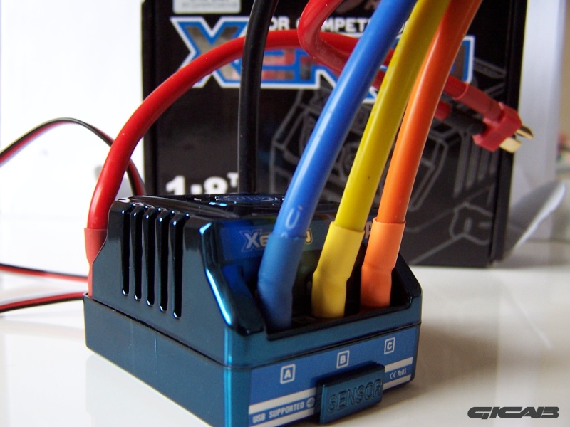

L'esc xerun est arrivé ce matin ça sent le week chargé.
Hpi savage flux xl flm Xerun_10
