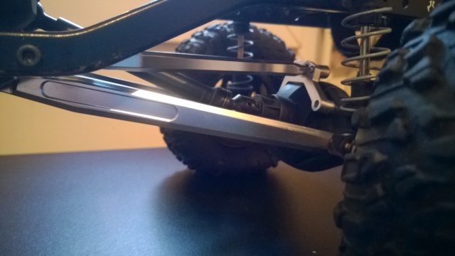

Bon j'ai un soucis, des acoups lors du fonctionnement aussi bien en marche avant que arrière. Et comme je viens de passer un long moment à tout démonter pour placer les supports divers, et monter tout l'électro, et bien je n'ai plus trop de patience je vous montre ça via une petite vidéo, si quelqu'un à une solutions, ça serait sympa.
J'ai pourtant vérifier les choses suivantes :
Pignon moteur replacé plusieurs fois, avec ma petite bande de papier. (RAS)
Enlever le pignon moteur et regarder le moteur tourner (RAS)
Démonter les 2 cardans, puis remonter (RAS)
Par contre la fixations des amortisseurs se fixe avec les liens inférieurs, et il y a un tout petit espace entre les deux, est-ce que ça peu jouer, perso je ne pense pas.
Slipper démonter et remonter (RAS).
Quand je retourne la machine pour la faire tourner comme sur la vidéo, les 4 roues donnent l'impression de ne pas tourner en même temps, et les ponts tremblent légèrement, donc question les ponts doivent-ils être parfaitement droit sur l'originale bien que s'en est un, ou alors un peu inclinés ?
                                                                :204:
Re: Mon Axial SCX10 a la carte.
Message par darkjohan le Jeu 3 Sep 2015 - 19:48
Humm Rolling Eyes c'est justement la question que je posai cette apm.
Je trouvai le pont trop droit, je pence que la transmission va forcer et tous faire vibrer.
La j'ai mis les liens du haut un peut plus long, sa à incliner le pont, et la je pence la transmission travaillera bien mieux:

Message par Chris31 le Jeu 3 Sep 2015 - 19:48
Tes cardans homocinétiques ont beaucoup trop d'angle.
Regarde aussi s'ils sont correctement montés.   Wink
Angle:
Montage à respecter:

Message par Chris31 le Jeu 3 Sep 2015 - 20:40
Il faut raccourcir les liens inférieurs ou rallonger les liens supérieurs.
Par contre, sur le pont avant cela joue sur l'angle de chasse.

Message par zetgpz le Jeu 3 Sep 2015 - 21:35
Merci bien Chris, j'ai justement oublié les cales entre les ponts et les liens Y, comme sur la photo :
Par contre question, les ponts du coup au niveau de la fixations des cardans pointent légèrement vers le haut, ils sont un peu inclinés, et effectivement c'est déjà beaucoup mieux, quasi plus d'à-coups. Est-ce la bonne position ?

Message par darkjohan le Jeu 3 Sep 2015 - 22:39
Je pense que oui il faut qu'il soit incliné vers le haut pour pas que sa force.
J'ai vu sa sur le net:
Et demain je m'attaque a l'inclinaison de mes ponts par ce que sa force a fond sur le pont qui pointe droit.
Message par Chris31 le Jeu 3 Sep 2015 - 23:22
Oui, plus les cardans sont droits, mieux c'est.

Message par zetgpz le Ven 4 Sep 2015 - 10:13
Problème résolu, plus d'à-coups, effectivement en respectant la notice originale de montage, les ponts sont bien légèrement inclinés. De plus ça c'est fait naturellement quand j'ai rajouté les petites cales qui manquaient entre les ponts et les liens Y, cale de 7,5mm pour l'avant et 20mm pour l'arrière. J'avais également un problème sur les Héxagones, mal adaptés, ça frottait légèrement sur les jantes des roues, changés depuis.
 Merci pour vos retours les gars   Wink

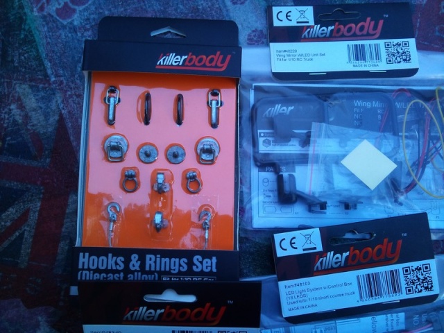

Prochaine étape, des accessoires pour mettre sur la carrosserie Horri Bull :
- des poignées de portes
- un treuil factice mais vraiment très bien fait.
- Rétroviseurs avec relais clignotants. (mais je ne pense pas les brancher, il y aura déjà bien assez de fils avec la centrale leds)
- Centrale leds
- Galerie (celle que j'ai fabriqué je crois, ou celle de la photo, mais elle me paraît trop petite)
- kit crochets et manilles divers.
