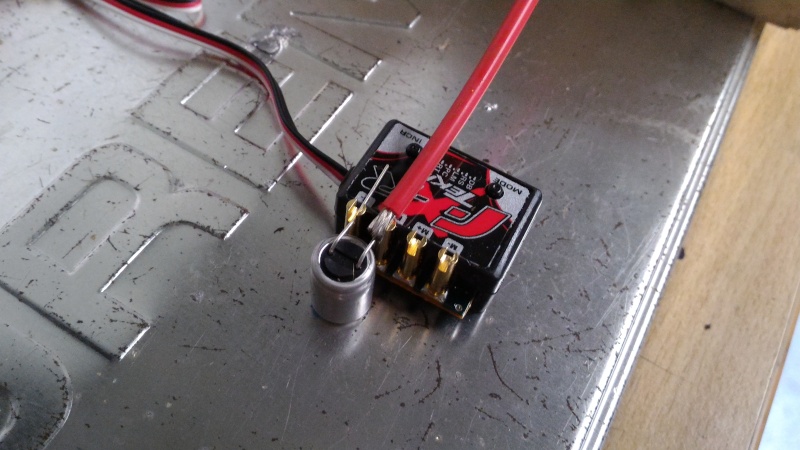

Message par darkjohan le Sam 12 Sep 2015 - 23:17
Salut, voila la réception du jour Very Happy
Y dois me rester du plastidip, j'en badigeonnerai sur les soudures.
