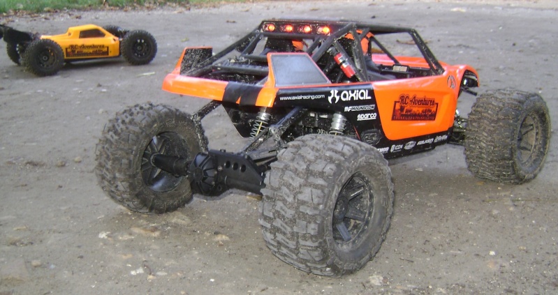

Message par trankilou le Mer 14 Oct 2015 - 20:22
Tite photo de notre sortie de se matin. Smile
Avec ces roues la il reste sympa a piloter ,malgré que l'arrière veut toujours passer devant. Wink

C'est les trencher S ?
Faut que je les achète pour le Summit.
Re: Notre Axial YETI kit de Trankilou&Trankilette
Message par trankilou le Mer 14 Oct 2015 - 21:51
C'est les trenchers X en 2.8 , pour le summit ces du 3.8 ,si tu en prend fait attention au déport ,le mieux étant ceux a déport extérieur. Wink
