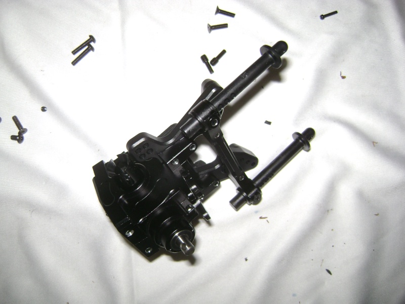

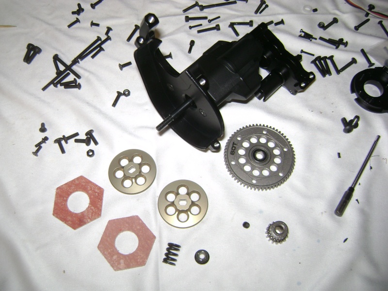

Les pièces alu GPM vont bien pour l'assemblage seul les empreintes de vis reste moyen,autant les remplacer par celle du kit.
Pour le servo ces juste posé provisoirement.
D'origine la couronne plastique est monté sur bague ,si pour le rtr ces la mème je pense que sa durera pas longtemps, sur la couronne option ces un roulement.
L'ensemble support moteur alu GPM respire la fiabilité.
Pour l'électro j'arrète ici, je m'arrangerai a ma sauce.
Plus cas poser l'électro a ma facon et quelques bricole et sa sera bon. Smile

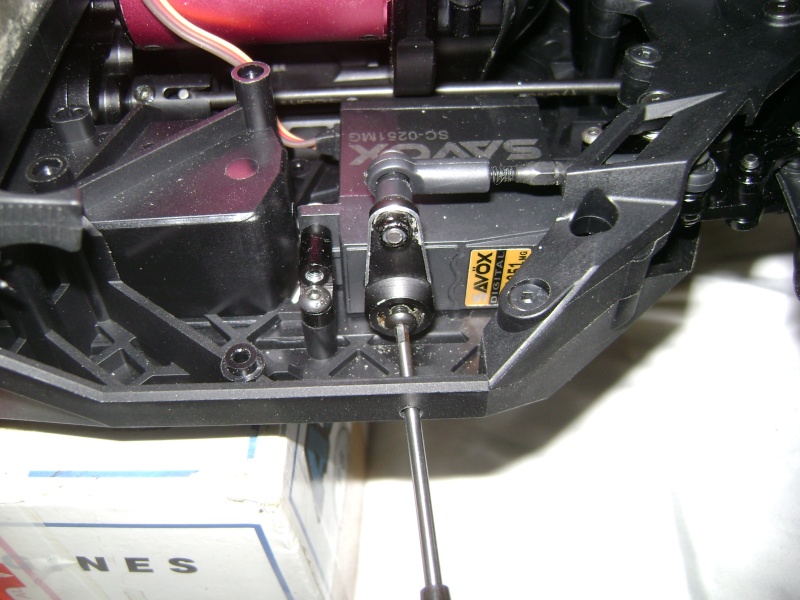

Comme s'était galère pour un réglage précis de la direction j'ai fait un petit trou sur le flanc du chassis, a présent je peu démonter/remonter le palonnier sans aucun démontage.
Sa ma permis de tout monter et de régler la direction ensuite.

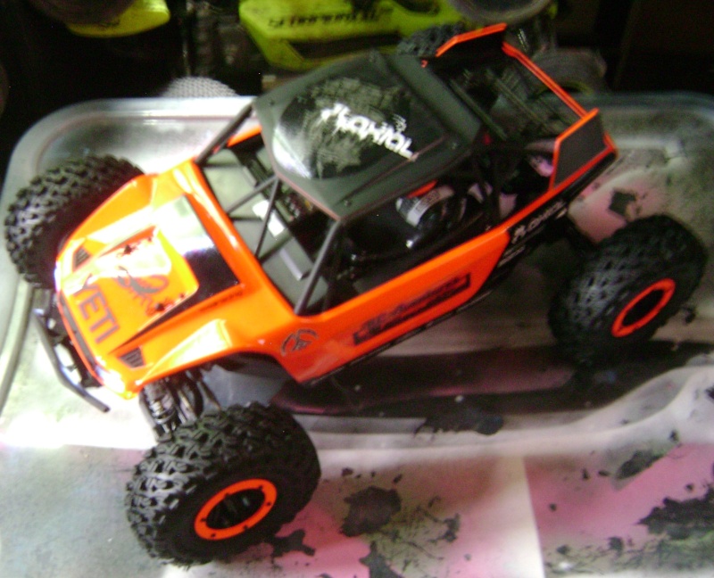

Se matin 1ere sortie et bien nickel, on est bien content ,se Yeti se comporte plus comme une propulsion ,passe que rarement sur le toit le fait qui soit en voies large y contribue et avec tout l'alu que j'ai reste assez lourd de l'arrière et au centre ,il y a un manque de braquage , je peu pas faire grand chose car le renvoi/sauve servo option est en buté ,je sait pas si sur celui d'origine est mieux ,bref je compose avec
,soit avec un petit coup de frein ou de gaz selon, a basse vitesse y faut quand mème se méfier, je les testé partout la ou on roule terre,sable,bitume et il va vraiment bien ,mème au niveau de la puissance la ou on est ces suffisant , il chauffe vraiment pas ,se matin y avait 7° mais quand mème j'ai de la marge si je souhaite monter un pignon d'une ou deux dents supplémentaire, quand a l'autonomie avec nos lipo récent en 5900 est de l'ordre de 15/20mn sa reste raisonnable vue le poids de se Yety sa se vos je pense avec le rally.
Dans l'immédiat je vais juste déplacer l'ancrage des suspensions a l'avant pour gagner un petit peu car il est assez bas de l'avant et surement revoir le carrossage ,pour le reste sa restera comme sa.
Pour résumer ces un bon petit véhicule et la ou on roule il est vraiment très sympa ,a voir sur la longévité si y a pas de soucis, se matin on a roulé presque 2h en non-stop j'enchainai les lipo vu qui y avais pas de chauffe le contro lui restait froid, bref rien a dire pour l'instant.
Sur de plus grande étendu le 3s sera nécessaire car il arrivera vite a ses limite, mais pour nous sa le fait tel qui les actuellement comme je les dit plus haut au pire monter un pignon un peu plus grand,mais ces pas une obligation.
Quelques photos.  Smile
Je vais déplacer les amorto pour essayer de gagner un peu en GD et peut-etre revoir aussi le carrossage.
2h après
Malgré la rosée l'intérieur reste correct.
Comme d'hab je film tout en roulant ,donc pas concentré a 100% ,mais donne déja une idée.  Wink
Donc 1er ressentie positif.
