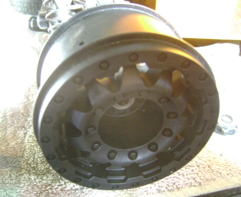

Aujourd'hui remplacement des roues par des 2.8 et collage de 4 baldand.
J'ai remplacé les hexa par ceux du scorpion qui sont plus épais car sa touchait.
2mm environ mais ces se qui fait la différence.
Sa augmente un peu la garde au sol mais pas de beaucoup ,on testera sa il devrait avoir un légé mieux.
Par-contre nickel avec ces jantes est que je gagne en voie.

tu as le même problème que moi au début, désolé, je l'avais remonté ad-hoc comme la notice.
pour gagner en garde au sol à l'occasion, vraiment, enlève les petites vis, sur les "oreilles" du châssis
quelque part en bash tu n'as pas spécialement besoin des réglages de vis de drop donc elles aussi tu peux limite les enlever
s'il y a des trous dans le terrain tu as surtout besoin de débattement de suspension
voilà l'inclinaison des triangles quand tu vires tout, tu gagnes pas mal, ça vaut le coup (juste les cellules à enlever comme sur le Ten)
