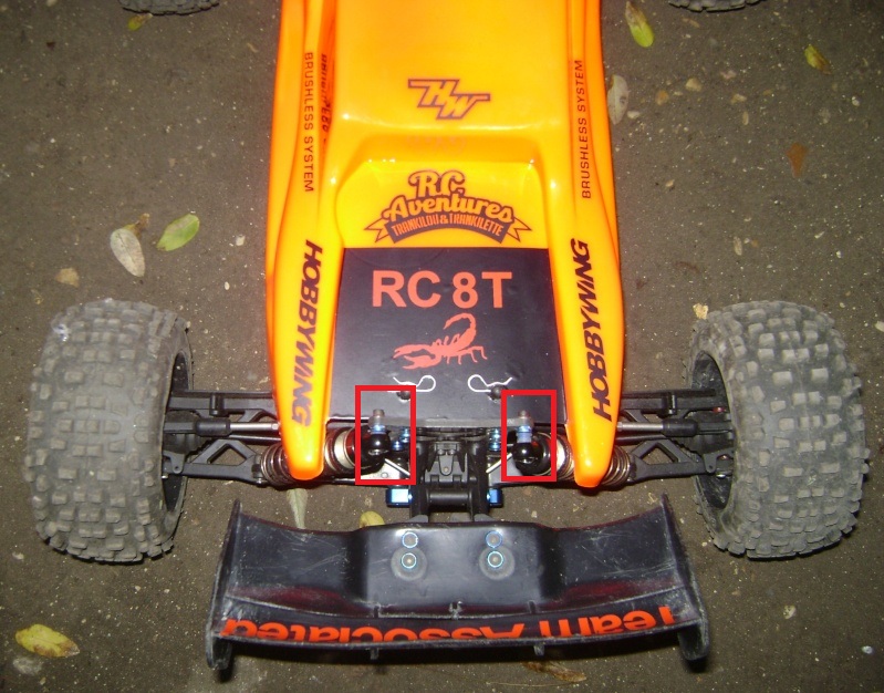

Sinon tes fixations haute des amortos arrières sur ton RC8 sont différentes ? c'est voulu ? 3ème photos en partant du haut

Oui j'espère qui sera réglo , sinon je voit pas se que tu veut dire pour la fixations des amortos ? elle sont identique.

Message par volkswagen le Mar 20 Oct 2015 - 13:13
La fixation de droite est plus longue :

Message par psyko 04 le Mar 20 Oct 2015 - 13:19
Quel oeil de lynx! top
Soit l'écrou est pas le bon soit il est parti Wink
edit: ils ont un sens les amortos aussi...

Message par volkswagen le Mar 20 Oct 2015 - 13:27
Je vais commencer par le RC8 de ma Trankilette ,franchement lui il est terrible très réactif il me fait penser au 8ight mais en plus gros ,dessus j'ai eu 2 petits soucis mais rien de méchant en 1er l'amortisseur arrière droit qui sautait de la rotule j'ai pu dépanner avec du chaterton sa a tenue tout le temps ,puis 15mn après j'ai perdu un écrou de direction , j'en avais pas donc on la arrèté.
Oeil de lynx je sais pas !
J'aurais surtout du lire avec plus d'attention Embarassed Embarassed Laughing

Message par trankilou le Mar 20 Oct 2015 - 13:41
Oui la tu a raison et ces cette amortisseurs qui se déboite y doit manquer une rondelle je vais voir sa. Wink
