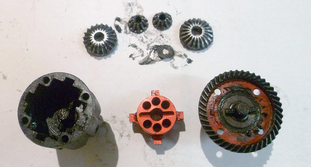

Montage du lock diff pour le pont arrière
Ultra simple à réaliser, on vire les planétaires & les 2 couronnes, le lock vient se caler dans les pins d'origine.
On referme le tout, par contre j'ai veiller à caler le diff au ptits oignons car il risque d'être sollicité de façon violente.
Et voila un pont arrière avec diff bloqué pour ce week Very Happy + le pignon de 17 ... vivement ce week pour tout essayer !!
