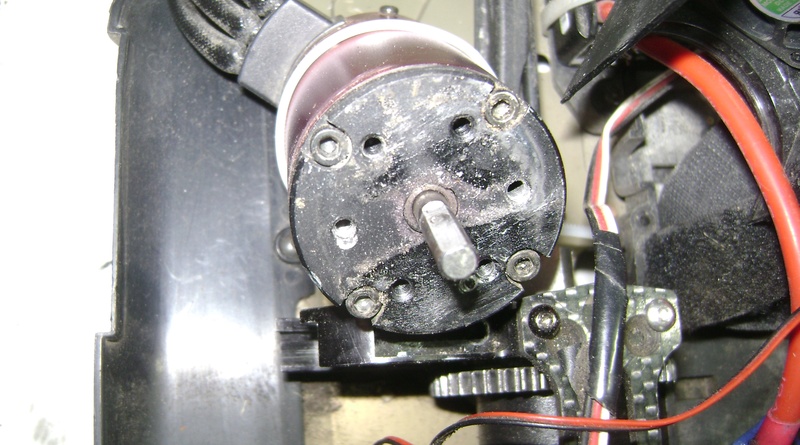

Orphéo ayant des petits soucis depuis quelques temps avec sont moteur qui se desserait assez souvent ,j'y ai proposé de voir sa, donc cette aprèm rentré en atelier. Smile
Le support moteur était pas mal fatigué avec des puits vis hs donc pas étonnant que sa bougeait bien ,ainsi que sont moteur qui avait bien vécu avec 2 puits de vis fatigué aussi et la vis sans tète du pignon moteur ou l'empreinte était bien attaqué, bref j'y vais pas par 4 chemins ,je remplace le tout de manière a repartir sur quelques chose de saint.
Mon 1er MBX7T pour pièces va encore servir ,je récupère le support moteur complet ,dessus le diff fuit comme pas possible et les vis y en a aucunes de pareil ,sur se coup Phil a bien merdé et je regrette pas qui me servent pour pièces, bref je remplace toutes les vis par des inox et lui pose un moteur neuf Fuze 2200 comme j'ai sur les notres.
Lorsque l'on voit se chassis on croirait qu'il ai nickel, mais en faite les 3 diff était a chier plus des vis ,super pour une rc révisé.
2 puits de vis fatigué et le moteur qui gratte ,pas bon signe.
Sa c'est mon diff sur mon 7.
Pose du support de diff et controle que tout soit ok.
Les vis qui tenait mon support de diff ,sa craint avec en plus des vis trop courte.
Vis inox partout.
Puis test avec une de mes radio.
A présent y devrait plus avoir de souci.  Wink

Message par norpheo le Ven 27 Jan 2017 - 17:58
MERCI !!!!!!!!!! cheers
Petite précision, ce moteur était vieux mais je voulais tester la chauffe car je trouve que mon castle 2200kv chauffait un peu alors qu'au démontage, il a l'air nickel.
Maintenant, si je repars directement sur un fuze tout neuf, moi, je dis banco lapin fou
Encore merci Trankilou. Premier test demain matin lapin fou
