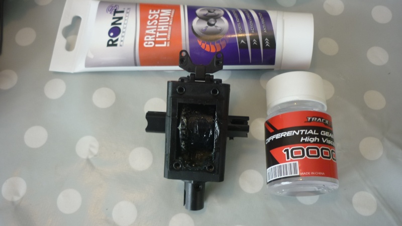

Alors aujourd'hui, remplacement de l'huile du dif avant par de la 100000, il n'y a pas de faute de frappe, à noter, c'est épais comme du gel pour les cheveux Wink
Durée de l'opération; 2h00, dont 5mn pour le dif en lui même le reste étant démontage (rapide), et remontage galère, j'ai du démonter des pièces pas touchées avant, avec quelques petits soucis avec les circlips, et le bumper.
Dépose du train
Sortie du dif, ouverture pour remplissage graissage,je vous fait grâce du reste

vendu Re: Ofna X3 GT RG
Message par trankilou le Dim 17 Avr 2016 - 14:19
Comment sa se fait que tu soit obligé de déposer tout le train Suspect  ,pour le central sa devrait aller mieux. Wink

trankilou a écrit:Comment sa se fait que tu soit obligé de déposer tout le train Suspect  ,pour le central sa devrait aller mieux. Wink
Je ne vois pas comment faire autrement, ça devrait aller plus vite pour derrière.

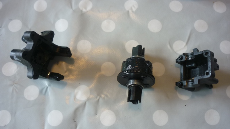

Message par GEVAUDAN le Dim 17 Avr 2016 - 20:44
J'ai écouté Maître Trankilou, et je n'ai pas déposé le train arrière.
Alors en premier lieu retirer le spoiler arrière; 2 vis dessus 2 vis dessous.
Puis retirer les deux vis très longues qui traversent la cale D et la cellule.
Retirer 2 vis dessous pour libérer la cale de son logement et les 2 circlips.
Retirer les 2 petites vis fixées sur la cellule qui tiennent la barre anti-roulis
Dévisser celles qui tiennent cellule et support d'amorto (2) ainsi que 2 autres sur le haut de la cellule soit 14 vis et 2 circlips+4 du dif
En tout 40 minutes au lieu de 2 heures tout compris huile 7000 aux fesses.
