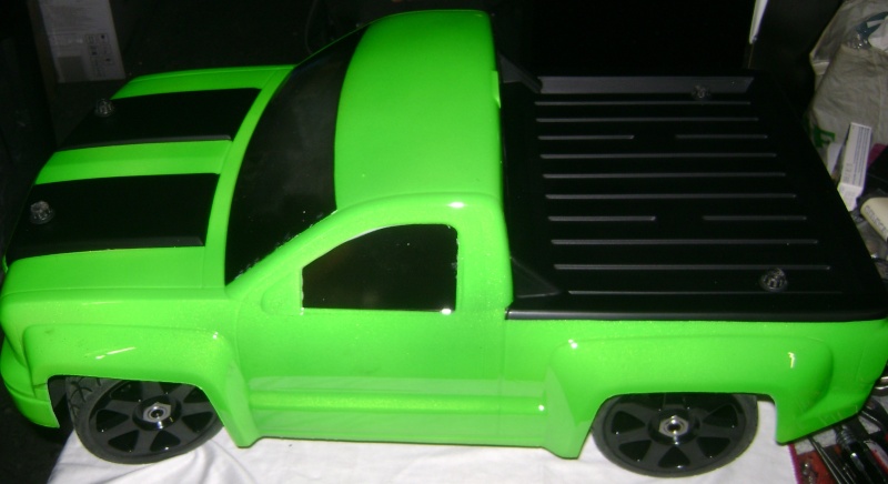

Message par trankilou le Mar 2 Fév 2016 - 1:33
Voici notre 2e Serpent.
Remplacement direct de la carro par une  Chevy Silverado Pro-Touring.
J'ai remplacé les supports de carro d'origine par des Proline de scte ,sa se monte sans problème.
Découpe de la mousse avant.

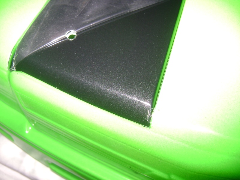

Une fois la carro ajusté ,je passe au masquage avant peinture.
Une fois le noir fait je passe une couche de jaune fluo.
Puis de vert fluo.
Puis une couche de métalisé.
Puis une nouvelle couche de vert fluo.
Sur la photo on voit pas ,mais le rendu vert clair fluo lié au jaune fluo et métalisé est sympa sans etre trop prononcé.
Une couche de blanc pour faire bien ressortir les teintes.

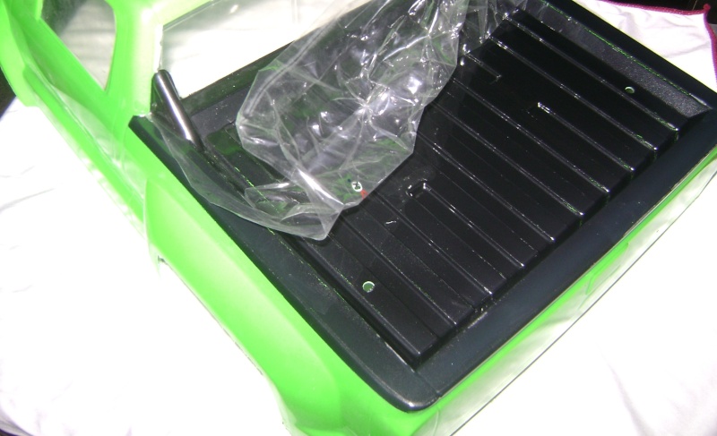

Découpe du film de protection sur les parties noir afin de peindre a l'extérieur de manière a avoir le noir en satiné.
Teinte légère des vitres.
Remplacement des jantes et pneus d'origine.
Les supports de carro proline de scte.
La rc terminé.
Je revient sur la 1ere Serpent ,un truc me convenait pas ,plus je la regardait et plus je me disait y a un truc qui va pas ,les jantes blanche sa allait pas, donc dépose et peinture de celle-ci en noir.
A présent sa le fait , ces sa qui allait pas.
Nos Serpent prète.
