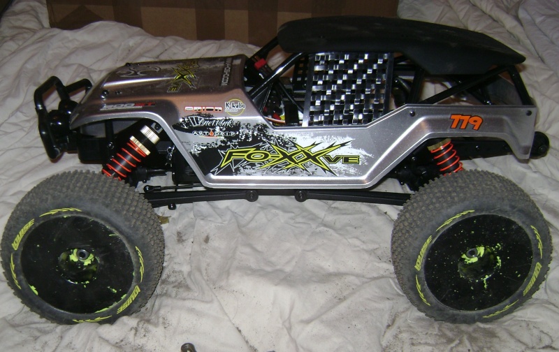

Cette aprèm j'ai testé différente roue sur le fox associé au élargisseurs de voies et bien se n'est pas de tout repos ,moi qui pensait monter certaines roues faut pas y compter.
En 1er montage des hexa du MBX5T.
Le FO-XX ve & Mad Force Kruiser ve de Trankilette  PA 9 Mad Force. - Page 2 Photo263
Sa monte mais au niveau du pin les hexa sont un poil plus gros se qui fait qui y a un petit jeu on verra si sa tient mais je pense que oui ,je pense monter une tite rondelle entre le roulement et l'hexa.
Le FO-XX ve & Mad Force Kruiser ve de Trankilette  PA 9 Mad Force. - Page 2 Photo264
J'en profite pour un petit controle ,la fusée bouge pas mal dans le roulement ces roulement sont vraiment pas terrible enfin comme souvent sur un rtr ,il faudra que je les remplace se sont les mème que ceux du scorpion ou MBX5T ,dont pour moi de bonne taille juste la qualité merdique.
Le FO-XX ve & Mad Force Kruiser ve de Trankilette  PA 9 Mad Force. - Page 2 Photo265
1er test s'était les roues que je comptait monter des trencher classique flanc haut et étroit sur jante proline.
Le FO-XX ve & Mad Force Kruiser ve de Trankilette  PA 9 Mad Force. - Page 2 Photo266
Niveau look j'accroche pas.
Le FO-XX ve & Mad Force Kruiser ve de Trankilette  PA 9 Mad Force. - Page 2 Photo267
Bon pas grave car tout de manière sa va pas lorsque ces en appuis sa touche bien et pour le braquage ces la mème.
Le FO-XX ve & Mad Force Kruiser ve de Trankilette  PA 9 Mad Force. - Page 2 Photo268
Ici des jantes axial celle qui sont devenu quasi introuvable car plus fabriqué celle-ci pas de prob le déport est complètement a l'extérieur sa fait toute la différence.
Le FO-XX ve & Mad Force Kruiser ve de Trankilette  PA 9 Mad Force. - Page 2 Photo269
Je trouve que ces déja mieux mais pas satisfait a 100%.
Le FO-XX ve & Mad Force Kruiser ve de Trankilette  PA 9 Mad Force. - Page 2 Photo270
Le FO-XX ve & Mad Force Kruiser ve de Trankilette  PA 9 Mad Force. - Page 2 Photo271
Par-contre de face j'adore.
Le FO-XX ve & Mad Force Kruiser ve de Trankilette  PA 9 Mad Force. - Page 2 Photo272
Puis test de baldand, sur jante proline sa le fait je trouve.
Le FO-XX ve & Mad Force Kruiser ve de Trankilette  PA 9 Mad Force. - Page 2 Photo273
Ici je trouve beaucoup mieux au niveau des proportion.
Le FO-XX ve & Mad Force Kruiser ve de Trankilette  PA 9 Mad Force. - Page 2 Photo274
Et il a assez de marge n'y trop collé n'y trop éloigné, bref juste se qui faut.
Le FO-XX ve & Mad Force Kruiser ve de Trankilette  PA 9 Mad Force. - Page 2 Photo275
Test de roue de summit sur jante de sum la aussi ces mort.
Le FO-XX ve & Mad Force Kruiser ve de Trankilette  PA 9 Mad Force. - Page 2 Photo276
Test des trencher X sur jante de summit ces de pire en plus Laughing
Le FO-XX ve & Mad Force Kruiser ve de Trankilette  PA 9 Mad Force. - Page 2 Photo277
Je retient donc les roues axial ,mais le mieux pour la disproportionnalité de l'ensemble seront les baldand sur jante proline ,mais il faudrait que je trouve d'autre pneus similaire dans la taille avec une autre bande de roulement car la ou on roule les baldand n'est se qui fait de mieux.
Le FO-XX ve & Mad Force Kruiser ve de Trankilette  PA 9 Mad Force. - Page 2 Photo278
Le déport des jantes axial est radical je sait pas si y a d'autre jante avec un tel déport car si les proline sont celle avec déport exté se n'est pas encore suffisant si on augmente le diamètre des pneus.
Le FO-XX ve & Mad Force Kruiser ve de Trankilette  PA 9 Mad Force. - Page 2 Photo279
Sur les jantes proline serait l'idéal que je trouve des pneus similaire au louise pirate sur notre terrain ces parfait sauf que ces pneus monte pas sur les jantes proline et ces jante louise malgré que se sont celle qui on le plus de déport ne vont pas sa touche lorsque ces braqué en appuis.
Le FO-XX ve & Mad Force Kruiser ve de Trankilette  PA 9 Mad Force. - Page 2 Photo280
Pourtant pris sous cette angle on croirait que sa passe derrière oui mais pas devant y a pas grand chose mais sa touche lorsque ces braqué en appuis.
Le FO-XX ve & Mad Force Kruiser ve de Trankilette  PA 9 Mad Force. - Page 2 Photo281
Quand au look jante pleine j'aime vraiment pas.
Le FO-XX ve & Mad Force Kruiser ve de Trankilette  PA 9 Mad Force. - Page 2 Photo282
Voici pour se petit test de roues. Wink

Message par garampon le Dim 6 Déc 2015 - 21:12
Ah j'aime bien les axial aussi top
Le FO-XX ve & Mad Force Kruiser ve de Trankilette  PA 9 Mad Force. - Page 2 Empty Re: Le FO-XX ve & Mad Force Kruiser ve de Trankilette PA 9 Mad Force.
Message par GEVAUDAN le Dim 6 Déc 2015 - 21:20
Moi j'aime bien avec les jantes pleines, sinon j'ai découvert les jantes beadlock maximizer, tu dois connaître le look est vraiment bien Smile
Message par trankilou le Dim 6 Déc 2015 - 21:36
Oui les axial sont bien ,mais les pneus reste un peu haut je trouve ,peut-etre que je vais faire autrement en les remplacant pas des pirate comme sur nos scorpion et je vais retirer mes hexa a déport car lorsque je voit le fox a Perte&Fraka il a pas rigolé mais au moins ces très instructif. Smile
Sinon pour les jantes beadlock maximizer sa me dit rien tu aurai un lien? peut-etre quand les voyant sa me reviendra. Wink

Effectivement ,le problème reste le déport il faudrait qu'il soit comme celle de l'axial ,sinon niveau look je préfère quand mème les axial. Wink

Ca te donnait une alternative niveau look, et comme c'était des beadlock ça me paraissait te correspondre.
A noter que je les ai vu en 3/4 ofset. Wink

Faut voir car la j'ai retiré mes hexa large ,pour ces jantes il faudrait que je sache combien y a de déport entre l'hexa et le bord de la jante coté intérieur. Wink

perso j aime beaucoup le look avec les badlands: a voir au roulage car beaucoup de grip latéral ces pneus Wink

trankilou a écrit:Faut voir car la j'ai retiré mes hexa large ,pour ces jantes il faudrait que je sache combien y a de déport entre l'hexa et le bord de la jante coté intérieur. Wink
Ah oui, moi je voyais ça avec les élargisseurs de voie Smile

J'aime bien aussi mais comparé au louise pirate la ou on  roule les baldands glisse beaucoup trop ou alors il faut que le terrain soit bien détrempé et encore. Wink

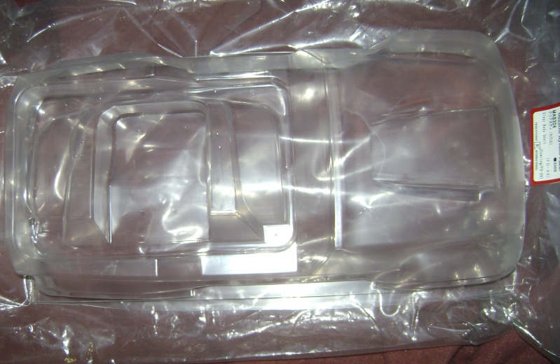

Aujourd'hui j'ai été cherché la carro qui va aller en remplacement. Cool
Le FO-XX ve & Mad Force Kruiser ve de Trankilette  PA 9 Mad Force. - Page 2 Photo326
La planche déco vendu a part.
Le FO-XX ve & Mad Force Kruiser ve de Trankilette  PA 9 Mad Force. - Page 2 Photo327
La découpe a été un peu misère car parfois le tracé devenait quasi inexistant.
Le FO-XX ve & Mad Force Kruiser ve de Trankilette  PA 9 Mad Force. - Page 2 Photo328
Voici sa teinte principal.
Le FO-XX ve & Mad Force Kruiser ve de Trankilette  PA 9 Mad Force. - Page 2 Photo329

Message par Barbouille le Mer 9 Déc 2015 - 11:43
Tu aurais un lien pour la carro transparente s'il te plaît ?
Message par fanou le Mer 9 Déc 2015 - 11:44
tu vas y mettre les pilotes du apache? tu vas faire un système d arceau cage?
Message par trankilou le Mer 9 Déc 2015 - 12:13
Barbouille,
Je les commandé chez mon mag PCM shop, voici la réf non peinte MAB304 Clear Body Shell FO-XX et pour les stickers MAB303-1 Decal FO-XX VE.  Wink
http://www.pcmshop.com/fr/
Fanou,
J'ai pris celui du Yeti Wink

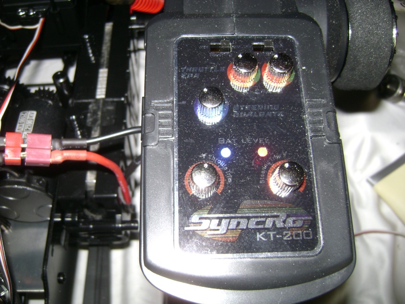

Réglage du contro , j'ai mis le punch au mini ainsi que le timing et réduit le frein , comme sur nos autres rc réglé le cut-off a 3.0v d'usine il était a 3.2v mais si ces un hobbywing rebadgé mème a 3.0v j'ai de la marge je controlerait quand mème et mis le nombres de cellule sur 4s, d'origine il est en auto.
Le FO-XX ve & Mad Force Kruiser ve de Trankilette  PA 9 Mad Force. - Page 2 Photo428
La radio est super simple avec les réglages juste se qui faut dont un réglage de puissance maxi AV/AR indépendant au départ je trouvait que la marche arrière était vraiment lente en faite s'était une des molette qui sert a se réglage qui était au mini ,bref pour l'AV/AR j'ai tout mis au maxi ,pour le reste sa a l'air de le faire débattement de direction et gaz/frein bien réglé.
Le FO-XX ve & Mad Force Kruiser ve de Trankilette  PA 9 Mad Force. - Page 2 Photo429
Pour le contro il indique WP mais j'ai un petit doute car a cette endroit lorsqu'il y a la sortie capteur de n'est pas étanche bref je vais pas prendre de risque on ces jamais.
Le FO-XX ve & Mad Force Kruiser ve de Trankilette  PA 9 Mad Force. - Page 2 Photo430
Sinon contro ira au mème endroit mais dans cette position ,la je les juste posé.
Le FO-XX ve & Mad Force Kruiser ve de Trankilette  PA 9 Mad Force. - Page 2 Photo431
Je vais revoir le calage des lipo ainsi qu'une sécurité pour la fermeture car la j'ai pas trop confiance il faut quelques chose de plus fiable et durable.
Le FO-XX ve & Mad Force Kruiser ve de Trankilette  PA 9 Mad Force. - Page 2 Photo432
Le FO-XX ve & Mad Force Kruiser ve de Trankilette  PA 9 Mad Force. - Page 2 Photo433
Voici pour l'instant. Wink
