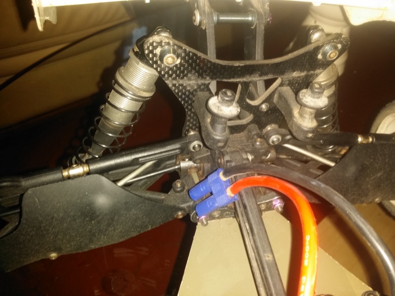

j'ai remonter un mugen mbx6T en brushless moteur leopart 2100 kv et contro 150 A .
le bac a batterie c'est celui de mon buggy hobbytech servo également support de dif central et controleur hobbytech ,c'est nickel pas eux besoins d'adapter tout les trous sont au même endroit , a croire que c’était fait pour . juste le bac batterie percer deux troue et chanfreiner .amortisseur du Spirit hobbytech même longueur que les mugen.
[img][/img]
[img][/img]
[img][/img]

une question pour ceux qui ont un mbx6t.
j'ai le renfort chassie avant king bidule alu es que c'est mieux de le mettre également a l’arrière ?
j'ai également toutes les options alu de réglages de cellule avant et arrière,cardan cvd de partout y a t'il d'autres options nécessaire ?
et en rapport pignon couronne j'ai la même chose que ce que j'avais sur mon buggy vous roulez comment avec les vôtres ?
oui beaucoup de questions mais le forum est la pour avoir des réponses alors merci a vous .

Il est magnifique ton mugen !! C'est incroyable que les pièces de ton buggy s'adapte ! Sacré coup de chance !
Re: mon nouveaux rc truggy mbx-6t convertie.
Message par GEVAUDAN le Ven 22 Jan 2016 - 12:59
moon839 a écrit:une question pour ceux qui ont un mbx6t.
Sur le rc8T, je suis à 44/17-18
Oui si tu trouves pas cher c'est bien de mettre le renfort arrière.
Pour les autres options, fusées av et porte fusée ar alu, mais ce n'est pas indispensable ni nécessaire dans le sens premier du terme, j'ai mis toutes les options, et finalement j'ai cassé un étrier av plastique comme quoi Wink

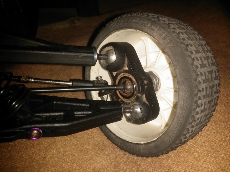

sur le mugen pas d’étrier avant car fusée avec des grosse rotule la même chose que le mbx7 et 7t juste fusée arrière alu et il y a deja tout le reste en carbone.
je vais essayer de mettre un pignon de 17 pour voir

Je ne connais pas bien son architecture, j'apportais une réponse assez générale Wink

des photos en detail
[/url][/img]
[/url][/img]

Concernant le système à rotule, c'est la même chose que sur mon trx summit 1/16°, si tu as des sous les fusées alu et les rotules lunsford pourraient être ton ami, mais par réaction en chaîne (ce n'est pas le terme adéquat mais je ne trouve pas mieux) c'est le triangle qui va casser.
