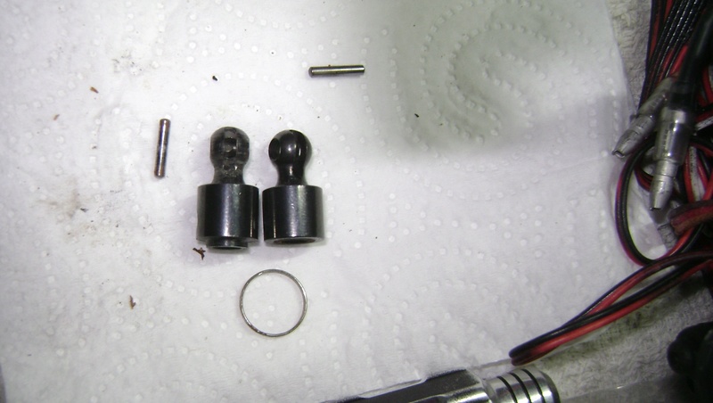

Aujourd'hui je me décide enfin a réparer se PG4A  ,pas très motivé mais y faut que je le fasse surtout que j'ai encore le 8x8 ,donc  remplacement de la boite et du moteur,ainsi qu'une partie du cardan avant ou y manquait une pièce.
La carro se dépose très vite.
Une photo qui me sert a me rappeler ou iront les fils que je débranche.
Déja mieux sans la carro et la dépose de la boite va bien.
J'ouvre la boite et je retrouve des bout de plastique cassé ,en faite lorsque je passe en 1ère sa accroche plus, a l'occasion je la démonterai entièrement pour voir se qui c'est passé.
Je pensait sans etre trop sur a monter celle d'un Wraith ,mais sa va pas sans modif et dépose de la benne.
Ayant sentie l'affaire ,j'avais prévu le coup ,j'aurai aimé une boite simple comme sur mon R mais j'en ai pas trouvé ,et les pièces détachées y a pas,pour ça c'est un peu galère.
Je remplace le 35t par un 45t de mème marque.
Comparé au Holmes y sont pas rodé donc je lui fait un petit rodage de 30mn avec un accu 1.2v ,certains le font dans l'eau d'autre non,donc je le rode comme ça.
Puis pose.
Je condamne la boite 2 en la laissant en rapport court ,perso sa me dérange pas car je fait que du franchissement et la boite 2 me sert pas et la j'espère etre aussi tranquille.
Je passe au cardan ou je met 3 gaine thermo pour protéger au mieux le ressort qui emprisonne le pin ,la 1ère sortie j'avais accroché se qui me la fait bouger et perdre le pin que l'on avait retrové mais pas la pièce intérieur.
J'espère que sa le fera car sa reste quand mème assez rare de faire bouger se ressort.
Je passe a celui de l'avant qui ai très long ,j'en avait pas d'aussi long donc je récupère juste la pièce cylindrique que j'avais égaré ,la se sont les mèmes.
La différence avec ceux que j'avais de camion Cross ,c'est le décolté de celui-ci.
Puis gaine thermo.
Tout ai remonté.
Petit test tout ai ok.
Puis branchements de l'éclairage.
Sinon je revient au prob que tu a eu Andrius et peut-etre Orphéo je sait plus avec la cassure au niveau de la benne et cabine, moi je l'ai pas sa, je pense que c'est dut au pièce droite et gauche ou y sont repris apparemment se n'est pas les mèmes ,car je n'est pas se souci, simplement le marche pieds qui descend un peu sur l'avant car a cette endroit y a rien qui le tient, juste sa a revoir.
Les pièces que je parle y doit avoir une droite et une gauche car je n'est pas le souci et aussi le bon réglage au niveau des 2 fixations de la cabine/caisse.
Ici aucune modf et pas de cassure ,juste le marche pieds qui tombe un peu sur l'avant.
Plus cas tester  Twisted Evil
